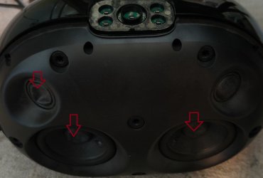

Имам вакво звучниче и добро ме служеше 5-6 год. ама сега кога ќе го вклучам убаво се слуша 20-30 секунди после тоа почнува да "прди" да сушти. дали знаете што е проблем и дали може да се оправи на некој сервис.
Проблеми со звук тешко се дијагностицираат од една генеричка слика од интернет. Барем сними го да чуеме за почеток

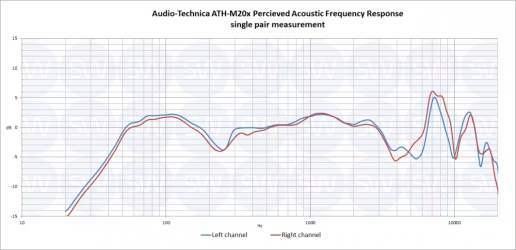

Гледав ривјуа - еве ендо од нив Audio-Technica ATH-M20x Studio Headphone Review - Sonarworks Blog
Далеку од идеални - (збориме за студиски квалиттет и миксање - значи рамна фрекфенциска карактеристика) - има „дупки„ на 220хз и 4кхз .

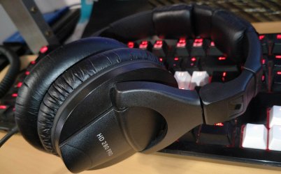

За мене најдобри слушалки до 100€ се Sennheiser HD 280 pro.
Првите неколку минути свири Ок после се полошо и полошо како што се гледа на видеата
По една секунда се видеата и ништо не се слуша - само некој шум - да не си ги утнал видеата ?
Ништо не може да се заклучи од ова - сори ...
Или сакаш да кажеш свирело 20сек супер па после ова само се слуша ?
А тоа што има дупки (вдлабнатини) во драјверите, нема врска со проблемите во звукот?

Погледнете го атачментот 20260815_142027_094740.mp4
Погледнете го атачментот 20260815_143407_094437.mp4
Некоја грешка при прикачување, еве ги сега, на првото се слуша ок дека работи и тоа трае 5-10 мин потоа звукот ептен се расипува и звучи како на второто видео.
Погледнете го атачментот 164118
Погледнете го атачментот 164119
Ау брате ... Незнам јас што е ова . Недоволно струја во излезните засилувачи се сомневав - има шанса да е тоа ама не звучи така. Блутут да не е ...
Краен одговор нешто напон што регулира прегрева па ограничува струја ... Не знам точно - да отвориш па да видиш што загрева која компонента ... Јас од таму би тргнал .
Добро ова треба да го исклучиш да се одмори за да свири добро тие 10 сек или после секој ресет си тера 10 сек добро ?
И пробар директно да го пуштиш преку кабел - сигурно има некој влез - од мобилен слушалки или лапроп - дај му да исклучиме од равенака проблеми со Блутут

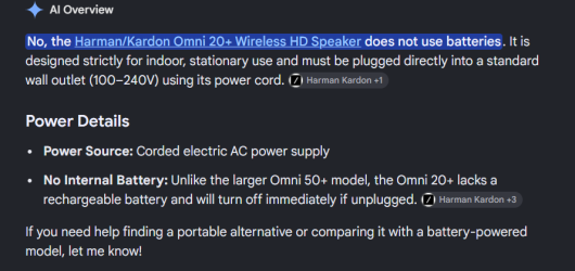

Не препорачувај на почетници „да гледаат“ електроника каде идат 220 волти. Плус оваа кинезарија веројатно се отвара со пластични клипови, ќе испокрши сѐ за да дојде нешто што нема да знае да го дијагностицира (а притоа може и да се повреди, или недајбоже да погине).
Реалноста: Она да се однесе на сервис, или ако не се исплати, стариот уред да се замени со нов. Башка и драјверите очигледно се уништени со стискање од деца (или ретарди), а не дека тоа изгледа како многу да го променило звукот на ова чудо. :)
Ова е на кабел така (како да гледам кабел на првото видео)?
Обично напојувањето (адаптерот) се тие кои со време страдаат кај вакви кинезарии (посебно ако се оставаат уклучени во струја), можеби ќе помине со замена на електролити, евентуално и уште понешто.
Ако е на батерии, тогаш драјверите се пролупани/уништени.
Погледнете го атачментот 164108
Изгледа дека високите/средните тонови му се V-shaped. ;)
На батерии е бе друже ...
Edit:
Не било на батерии - ОП не чачкај тогаш стварно ..
Макар што јас не препорачав да го отвараш - само кажав јас од кај би тргнал .
А за Аукс да приклучиш и да испробаш - нама да те фати струја 100%
Иначе моето има и блутут и батерија од лаптоп и си се пуни со полнач од лаптоп

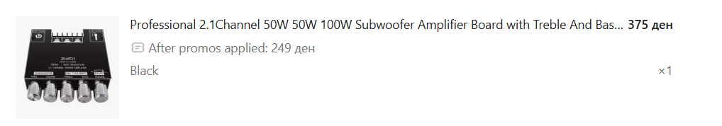

Пајонир 2x50W има автомобилски звучници и Тему полачалце 2x50W +100W Суб ако сакаш да си приклучиш - ако не - не мора :)
Е - а ова е нешто сосема друго
Можам да претпоставам дека има подобар звук од „Харман/Кардонот“ (малку се запрепастив дека прават и продаваат онакви... ствари.
