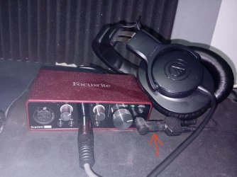

Focusrite Solo - 3ta gen па нагоре и слушалки Audio-Technica ATH-M20x па нагоре (30 , 40 , 50 ) .
Оди до Артист - ќе ти пуштат - слушни си земи . Јас тоа имам а мана неможам да им најдам така да за микс-мастер и влез од гитара / микрофон идеални се а богами и за слушање музика. Откако ги земав слушалките појачало и звучници не сум вклучил ;) 1790704186050.png

Оди до Артист - ќе ти пуштат - слушни си земи . Јас тоа имам а мана неможам да им најдам така да за микс-мастер и влез од гитара / микрофон идеални се а богами и за слушање музика. Откако ги земав слушалките појачало и звучници не сум вклучил ;)Погледнете го атачментот 165124

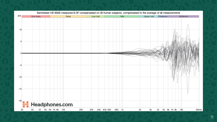

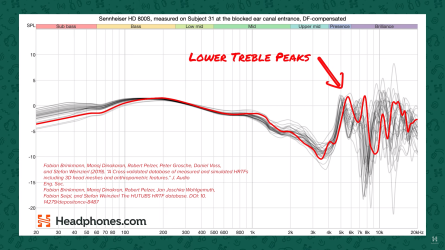

Какви 20db разлика може да има и на кои точки?
Мерено е со микрофон, мислам на влезот на ушниот канал(одамна ми е информацијава). Самиот ушен канал додатно додава резонанса/пик(на 5-8KHz), кој во зависност од анатомијата(длабочината на ушниот канал) се движи накај долниот или накај горниот праг на тие 5-8KHz.

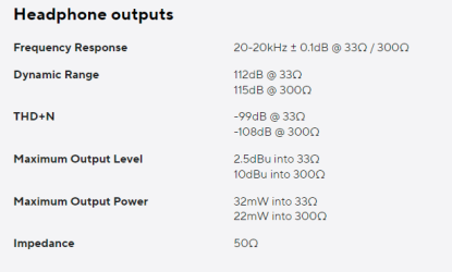

Ги загледав спецификациите на скарлетов 4та генерација, и очигледно намена му е за инструменти. Излезот за слушалки го ставиле колку да го има.
Има 50 ома импеданса, и на најголем дел слушалки ќе им ја менува фреквентната крива, најчесто ќе се манифестира како бустање на басот но може да се одразува и на други фреквенции.
Правило е излезна импеданса да биде максимум 1/8 од импедансата на слушалките, што значи за ова ти требаат 400 омски слушалки за да нема промени во звукот каков што го замислил производителот на истите.
Башка и излезната моќност е малку оскудна, покрај тоа што за голем дел е доволно во зависност од чувствителноста на слушалките што ќе ги земеш може да е малку, поготово ако си играш со еквилајзер.
Веќе имаш донглиња за $30-50 со добри чипови, кои се и по 10х помоќни(10db додатен простор за еквилајзер споредено со Скарлетот), и со помалку од 1 Ом излезна импеданса. Само незнам како стојат на поле ASIO тие(треба да си разгледаш ако ти е битен тој момент), и дали ако немаат сопствен асио драјвер дали работат со Asio4All, или дали евентуално Wasapi е употреблива опција за тоа што ти треба.
Ако ипак си решен за картица со влезови, мислам дека Motu M2 или M4 беа добар избор(имаше еден младич на јутјуб тестови на излезите за слушалки на еден куп интерфејси), информирај се за сигурно, немам појма дали ги има кај нас.
Или можда ти препорача некој друго нешто, пошто не ја пратам задње време многу сценава. Во секој случај Скарлетот не би го земал за слушалки.
