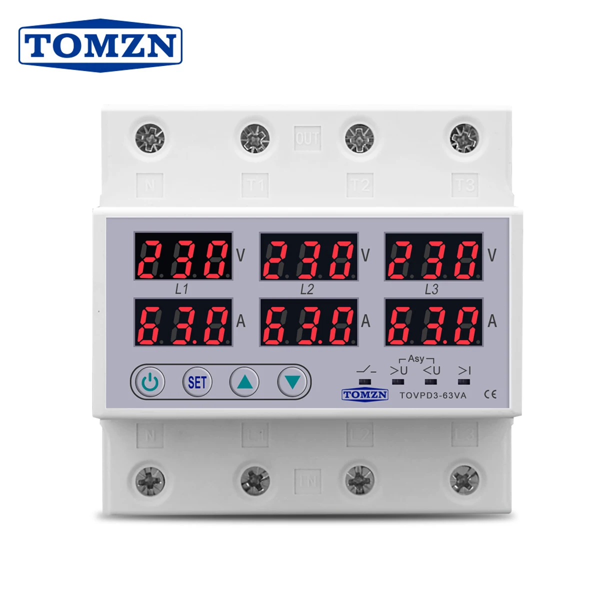

За тие што сакаат да мерат на табла, кинезите имаат ОК уреди.
Јас пред некоја недела баш го инсталирав овој уред како дел од друг проект по дома:
Мојов мери само напон и струја, не мери енергија, ама муабетот ми е дека има достапни уреди.
Во мојот случај следење и ограничување на стријата е тоа што ми требаше.
