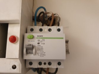

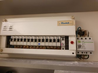

@marv Слики од таблата. Кажи ми, има ли место да се намести Shelly-во 3ЕM? На кои три жици треба да одат трафоата? Или внатре се во таблата и не се гледаат на сликата?

Што сакаш да мериш. Цела куќа или некое коло посебно. После 3 различни фази ќе мериш, или една да речам разгранета на 3 различни осигурачи и потрошувачи.
Шемите за поврзување се овде генерално Shelly 3EM - Shelly Cloud

Потрошувачка на цел стан, пишав нели на темава пред некое време. Е сеа да не го нарачувам без врска, дали се куси фазните кабли на таблава( пошто ти пиша така, како можен проблем) за да се поврзе шеливо?

Таму десно кај фид склопката мислам дека ќе бидат малце гужва и не сум сигурен дека ќе ги собере 3те клеми. Отвори ја таблата да видиме како е решено внатре. Може има повеќе место. И по пс ќе треба еден 3фазен осигурач слаб за влезовите кон шелито, да не рикнат од некој пренапон.
П.с. кој го извеее ова со фифов надвор на отвороно, и таблана со отворени контакти апла алал му вера. Заштита рејтинг IP -10

Мислам дека има место кај фидот да ги собере 3те клеми, ако се тие три кабли каде ќе се мери потришувачка на целиот стан . Во секој случај електричар ќе го поврзува, неам појма јас од ова.
Линијата е трофазна(фидот) искористена за проточен бојлер, која претходно беше од котел на струја( парно). Се работи за постара зграда.

А да не е тоа уствари излез од таблата кон проточниот? Вака инаку по дефолт да бил влезот некаде надвор не ми се верува. Или па е копано, па вадено... А и овој фидов можел да го намести у ОГ кутија, па фино лепо ништо да не се гледа инсталација и да не може да се пипне лесно.
Инаку 120А CT има димензии 31mm x 45mm x 30mm, па сега измери ти. Мисламќе биде густичко ако треба тука кај фидот. Инаку самото 3ЕМ мислам ке има тамам од десно место да се закачи на DIN шината.
Најдобро извади тоа предниот капак од Таблата, и сликни да видиме внатре што се дешава.

Веројатно е излез, или е копано како што викаш. Фидот е накнадно ставан после поставена табла за осигурачи. Заштитена е таблата, плус на висина е ставена, така да нема секој дофат до неа. Ајде после работа ќе сликнам и ќе постирам. Фала

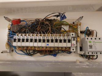

Ела снајди се да те видам @marv можеш ли вака на слика да видиш кои се трите кабли?
Епа има посебна земја, од десна страна. Од лева нула. Е сега црни и сиви кабли :D ова треба некој фанатик како тој мене што ми расчешлуваше, ама неможе веќе да работи 78 год. направи. Е тој ќе ги отплеткаше.
Ако најдете некој таков тип, па и да е поскап (нормално) споделете да имам.
Уствари кога ќе размислам подобро, јас би поставил нови снопови од саат до табла. Ова е стварно бизарно. Е сега кречење треба после гипсирањето....
едит, Се гледаат цревата кога ќе зумирам, така да може да се среди.
A каде треба, на кои кабли да се прикачи шеливо?
Како и да е, внатре и така е гужва, ќе идеш надвор на ФИДот. Од секој излез ќе земеш жица препорачливо преку осигурач, до шелито за референтен напон, и клештите на 3те жици од излезот на фидот. Само на фазите. Нулата ќе ја земеш исто директно од фидот, за да истиот не исклучува ради малата струја што тече низ шелито. Пробај дали ќе можеш барем малку од каблите што влегуваат во таблата од ФИДот да повлечеш, да си добиеш малку повеќе место.
