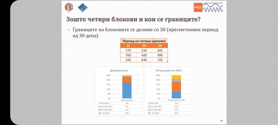

Ако не сум разбрал погрешно, лимитот е 540 киловати, не е 630. Ова затоа што сметките ќе бидат за 35 дена... :(
8357boki
read-only
18 декември 2021
40
82
Еве ги границите како ќе бидат зависно на колку дена ќе биде читањето. Во понеделникот регулаторна објавија презентација.
