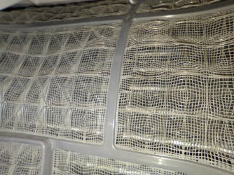

Еве како изгледа филтерот, соба во која не се пуши и готви (сликава може малку да лаже, нема ни малку прашинка).

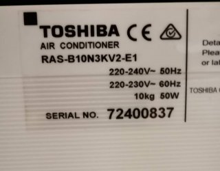

Супер, кажи кој модел е тоа. Баш убаво ако го смислиле така да мери.
Ова е моделот:
(Сликнав од лепенката на внатрешната)

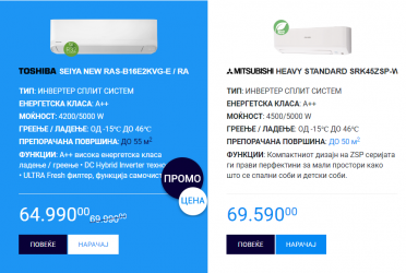

Изборот ќе биде најверојатно помеѓу овие две, треба да преферирам некоја повеќе од другата освен цената?
Сакам да биде исклучиво јапонска и ќе се користи 99% за греење ако има со подобра цена/перформанси.
Погледнете го атачментот 119556
За тошибата не ми е познато и нека споделат искуства останатите, а за Mits.heavy standard srk45zsp веќе 9 години ја имаме на работа во канцеларија, во зимо се користи како основно грејно тело, а летно време за ладење. До сега освен миење филтер друга интервенција немало, да се расипе и слично. Намонтирана е на северна страна и до сега колку и да било студено во минус нема одбиено послушност. За потрошувачката не знам, немаме уред за мерење за да дадам информација. Искуството со ваа клима беше и причина поради која лани за дома зедов Mitsh. heavy SRK50ZS само не стандард туку премиум верзија. До сега задоволен и со перформанси и со потрошувачка.
Колку за споредба на цените, лани мојата ја зедов 70 000 денари, сега гледам дека оваа (SRK45) е толку, а како мојата последно што се сеќавам е 85 000 ден :(
За слична цена (67к) имаш и Toshiba Shorai Edge 16-ka, која е повисока класа од Seiya (Shorai Edge клима уред- Најдоброто од Toshiba во).
Одбери тошиба, ама шораи еџ.
Таа е наследник на сузуми плус, а тие беа најдоброто шо мојш да го купиш од тошиба во смисла цена/перформанси.
(Има и уште повисока класа од сузуми, Даисекаи, но - таму цената е многу повисока, па не добиваш до толку добар сооднос цена/перф.).
