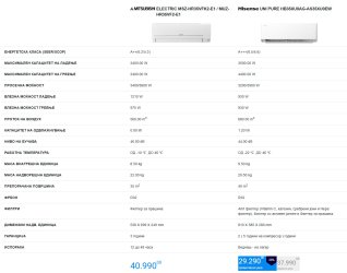

не претерувај, не е 2000 денари него 10000 денари. За 29к имам Хајсенс HB35 со многу помодерни технологии како јонизатор, вифи, модерни филтри, подобра ефикасност за разлика од бејзик Митсу за 40к. A таа што ја спомнуваш FH35VE е сеуште 1000 евра. Дупло поскапа, а ги добиваш сличните ствари.
Еве ти споредба, у секој поглед Хајсенсот е подобар за 29к од твојата за 41к. Најбитно, 1000w пoголем капацитет за греење има Hisense. Со твојов памет би смрзнал да идам.
Последна промена:
28 јануари 2017
2.104
4.857
Ресен
Му реков на Гемини да ми скоцка разликите , да земиш Мицубиши знаејќи го ова треба да си теле, според @Ron26
Сите овие подолу нормално се предностите на Хајсенс
Поевтина за 11.700 ден. (29.290 ден. наспроти 40.990 ден.)
A+++ наместо A++ (SEER 8.5 vs 6.2, SCOP 4.6 vs 4.3)
+1000 W поголем максимален капацитет (4400 W vs 3400 W)
Троши 280 W помалку при ладење (930 W vs 1210 W) и 45 W помалку при греење (930 W vs 975 W)
Работи до -22 °C (за разлика од Mitsubishi која оди до -10 °C)
+120 m³/h повеќе проток (680 m³ vs 560 m³)
1.20 l/h капацитет на одвлажнување (Mitsubishi има 0.00 l/h)
2 dB потивка (44 dB vs 46 dB)
4in1 филтер (HEPA, Vitamin C, катехин, сребрени јони) + активен јаглен (наспроти само обичен филтер за прашина)
Препорачана за до 40 m² (наспроти 35 m²)
+7.5 kg потешка надворешна единица (29.5 kg vs 22 kg), што укажува на поголем изменувач на топлина
знаејќи ги фактиве, стави си плакета donkey влези во салон и биди сопственик на Митсубиши HR35 :ROFLMAO:
Самата надворешна единица е дупло поголема на Хајсенс. Тоа значи подобар кондензатор и подобра функција поголем капацитет, иако се двете 3.5кв.
За сличен перформанс од Митцубиши треба да издвоиш 71 илјада денари. У превод можеш две Хајсенс да си земаш за една.

И колку е тој респектабилен TOL и COP?
TOL кај двете клими е -10. COP на -10 Hisense има подобар резултат.
На Tbuv (бивалентна) Hisense има подобар резултат
Сите други COP (-7, +7, +12) се подобри кај Hisense.
Дали се подобри 10.000 денари? Да!
Дали се подобри за 3000 денари? Гранично.
Дали Hisense подобро работи (модулира), дали е потивок, дали е подобро изработен? Не знам!
Хисенсе гаранција 2 години, Митсубиши 3. Хисенсе се фали со 5 години гаранција на компресор. Класична финта како кај директ драјв машини за алишта.
Не сум на компјутер и немам пристап до pdf - ите.
Двете клими имаат Еуровент.
Мил ми е Митсубиши но помила ми е вистината.
А со флаерите дека Хисенсе работи на - 22 можат да си го избришат газот.
