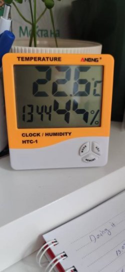

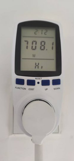

Еве сум јас да приложам мерење од Vivax aehi 3.5kw. Штотуку ми стаса мерачот по три месеци чекање од Али, пројде зимата али ај, мора да почнам од некаде....
Само што го уштекав и во рок од 1-2 часа ова измери, при надворешна температура 10 степени.
Најниска: 3.7 w (небитна)
Највисока: 708 w
Моментална: 342 w
Вкупно потрошено за 2 часа: 0.7 kwh
Внатрешна температура 22.6 измерена на дијагонален ќош од собата во однос на климата, при зададена температура од 22° и издув од 20% / 100 на внатрешна единица.

Можам само да завидувам на максимумот (и да плачам). Мојата 3,5 KW (U Crown) има толкав минимум. :(
Колку чини мерачот од Али?

Минимумот од 3.7w најверојатно се однесува на моментот кога е исклучена/неактивна, и единствен потрошувач е некој лед дисплеј и евентуално сонда за температура.
Сигурно дека не модулира толку ниско :)
Ама, 342 W е ок модулација.
Не завидувам на минимумот, туку на максимумот.
Кај мене минимум е околу 10 W, електрониката толку влече на празно.

Минимумот тотално нерелевантен.
За максимумот сум скроз задоволен, еве по 8 часа, 801w максимална.
Патем еве линк од мерачот, јас го земав 8 и кусур евра
