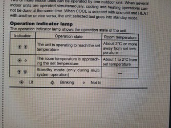

Ми треба помош.
Имам мултисплит Mitsubishi electric парапетни со 2 внатрешни единици.
Температурата е сетирана на 21 степен а внатре во собата е 24 степени.( сабајле кога ќе станам и 25 степени некогаш)
Едната од внатрешните единици речиси цело време работи со двете сијалички на неа уклучени( од она што читам по упаството тоа е дека уредот работи за да ја достигне сетиранта температура)
Барав да не е сензорот на внатрешната температура нешто расипан, меѓутоа не можам да најдам каде се наоѓа..
Другата единица 3.5kw си работи како треба. Ја оставив синоќа само неа уклучена и цело време работеше со една сијаличка уклучена што значи дека температурата во собата е во ред со сетираната на климата. Кога се разбудив сабајлево беше 22.3 степени во собата( сетирана 21) и климата си работеше со една сијаличка уклучена.
Имам во спалната и HR35 и она си работи супер, ќе светат двете сијалички додека не се доближи температурата до сетираната и после цело време работи со 1 сијаличка и ја одржава сетираната температура( или пола степен до степен до степен максимум од сетираната)
Некој од поискусните со Mitsu да каже што може да биде проблемот? @FLEGMA @zlatko_ti412 @Necromancer Знам дека вие имате Mitsu, нека пише и некој друг ако знае.

А ако ја оставиш само оваа "проблематичнава" како се понаша?
Двете се во иста просторија?
Скоти
user
15 октомври 2013
1.273
2.346
Не сум пробал само со неа, ама речиси 100% сум сигурен дека постојано ќе светат двете сијалички, иначе да, и двете се во иста просторија.
Иначе на оваа проблематичнава се гаси едната сијаличка кога е ептен топло надвор, значи кога ке запече сонце попладне. Само штом ќе подзалади, се уклучуваат двете сијалички и иако е сетирана 21 степен температура, температурава во собата надминува 24 степени навечер, а термометарот за мерење на температура на собата е одалечен 4-5 метри сигурно.
Иначе двете внатрешни единици стигнаа со 2 посебни даљински.. Јас го користам само едното за двете внатрешни, да не има тоа некаква врска?
Дупката од цревата дали е убаво затната кај таа проблематична што ти е?
Прочитај во упатството како се подесува двете да работат со едно даљинско.
Некаде тоа е изведено со џампер на електрониката, некаде треба да и кажеш на климата односно даљинското.
Некаде пак, како кај Митсубиши, се изведува со ставање на специјален интерфејс (жичан)
Ги имаш збунето
Не е затворена воопшто од надвор(има отвор нели) меѓутоа ни на една клима досеа што ја имам не е.
Ги имаш збунето
Да пробам ко така со двете даљинска? Ваљда ова што не го користам, е од таа што "заебава".
Не сум имал таков проблем @Скоти и не би можел да ти кажам искрено. Приметувам кај мене на АР дека најчесто свети една сијаличка, понекогаш се вклучува и втората, веројатно да постигне температура.

После дефрост се вклучуваат двете сијалички кај двете клими. Ама на едната се гаси после неколку минути а на оваа другата ќе свети цело време. Некако сум сигурен дека е до сензорот на внатрешната, се сеќавам кога дојдоа монтерите, едниот при заминување баш на проблематичната единица рече дека одоздола се гледало некој кабел као и го сокри некаде.. Можно ли е да е тоа сензорот на внатрешната? Каде воопшто се наоѓа тој сензор?
Иначе пробав со даљинската еве денес ама се е по старо, не е до нив.

Ако отворот не е затнат тогаш тоа е доволно да има наплив на ладно и да го буни сензорот.
Иначе термисторот не е на толкава жица
Во ред, ама па зошто не ја буни другата клима? Или HR35 во спалната( додуша ова е доста помал отвор), ајде ќе видам деновиве малце е на незгодна локација отворот ако успеам да го затворам па ќе пишам, смее ли од внатре да се затвори?
Ако немаш пристап од надвор, земи си пурпена неекспандирачка и од внатре затни ги дупките на сите клими, може ќе мора и маските (пластиките) да ги демонтираш на климите ако дупките (од цревата) се позади внатрешните единици. Може и некој стручен да викнеш, ако не ти фаќа око на тебе, и да ти ја заврши работата.
Да, позади внатрешните единици се. Мада со скала мислам дека би имал пристап од надвор до оваа проблематичнава, па ќе пробам само на неа.
Можно е да е само до неа бидејќи е надворешен ѕид изложен на надворешни влијанија и директен ветар, затоа другата не зафркава иако и таа е на надворешен ѕид меѓутоа блиску до таа единица каде е отворот има друга зграда на метро и пол од неа. Фала во секој случај.
