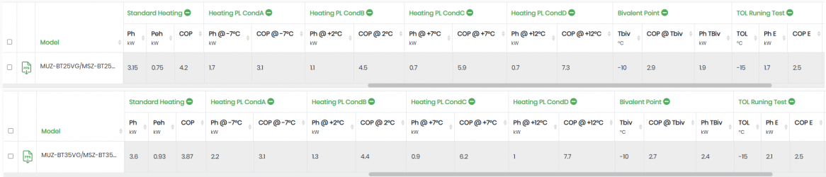

Скоро да сум решен за 2.5кава ама ај реков да пишам да не ме преубедите за 3.5ката. Протокот им е ист на двете, внатрешните и надворешните единици им се комплетно исти само 3.5ката е малку пооптеретена софтверски.
Еве скица од станот, на зелената позиција би ја ставил.... а црвените би значеле отворен простор без врати... а кај што ќе останат вратите би столе отворени 24/7... ил бар 23/7 ;)
Еве 2 години веќе таа пречктаната врата не е затворена скоро никогаш.... така да при реновирање целосно ќе ја отстранам и зад неа ќе отворам влез накај кујна/трпезарија.
Еуровентов малку ме дума, ама имам голема верба во Мицу.... може и малку преголема зашто веќе имам врвна серија LN па сеа ќе одам со ниска серија BT.... ама бар Тајланд-маде е и BT па си вика нема да ме разочара :)

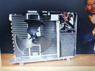

Доста слична е со HR моделот на Митсу. Кога ја гледав јас за мене HR35, има видео истиов русин ги споредува двете HR и BT, и дефинитивно BT изгледа малце подобро. Има подобро далинско, тие филтрите што се плазма(или како и да се викаат), имаат 3д филтри и место каде да се стави Wi-Fi модулот.
Еве изгледај го видеото
Е сеа јас во 20 квадрати дефинитивно би одел на 3.5кв. Прво провери си дали како кај мене на HR35 изменувачот на надворешната единица е поголем( кај HR25 е помал, прав т.е не е закривен, како на сликата)
Plasma филтер нема.... тоа е во врвниот модел само.... има 3d мрежички и плус од оние антибактериските платненца... драпешки.... али битно има можност за wi-fi.
Не ми се приоритет филтрите во оваа... нити елегантниот дизајн..... пошто ќе стои скриена во трпезарија.
LN-от ќе си остани главното грејно тело.... ама за во поладните месеци (декември и јануари) ми треба уште една за да грее и од таа страна да надополнува топлина.
LN35 + BТ25 добивам 6kw... при нормална работа.... ако ги туражирам на максималн и фанови доста повеќе (барем од LN тоа ми е познато) така да си викам за 50 + 15m2 "океј" изолиран простори си викам би ми биле доволни.
За изменувачот проверено ми е.... кај BТ25-ката е поголем и заоблен... еве на 12та минута се гледа.
Ама тоа нема врска на изглед може да лажи.... затоа се мери зафатнината (должина x висина x ширина) во m3
Изгледано ми е и тоа со споредбата со HR.... ама таму ги споредува BТ20 со HR25... као на слично ниво да се.
