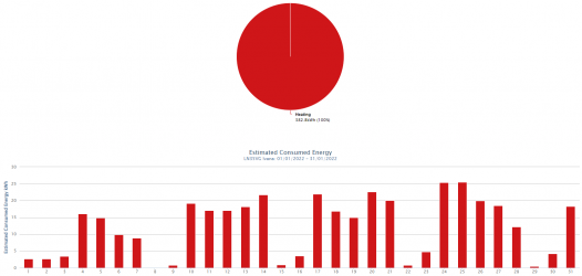

Каква ви е потрошњата овој месец на климите?
Кај мене Haier Pearl 5.5 потрошила 464kWh за месец јануари за простор од околу 50m2.
Sent from my SM-N975F using Tapatalk
247,5 kw за цел јануари ,стан изолиран греано 30 кв
354ч на ниска и 390 ч на висока тарифа
Преку ден кога сме дома поставена на 24/25, за спиење и кога сме излезени 22 степени
Шораи еџ 13
Пуштена да работи од 15 дек нон стоп кога залади времето, али мерачот го ставив на 28 дек
