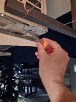

Ако имаш унимер измери напон помеѓу нула и заземјување. Тоа што свети фазомерот не мора да значи дека има проблем.
Можеби е „мртва“ струја настаната од индукција на друг уред.
Ако не се разбираш барај ги сервисерите па ако тие не можат да откријат тогаш барај стручен електричар.
Дали свети и ако е исклучена (од даљинско) ? Можеш да испробаш (ама кратко!) со продолжен кој зема од друг штекер.
Според мое скромно мислење кога ќе ја дијагностицирате климата односно приклучното место треба се да имаш исклучено (шпорет, бојлер и сл.)
Електричарот си знае. Да не измислувам топла вода сега.
Нема нон стоп струја. Од кога светна фазомерот, пробав уште неколку пати и не светеше. Не се разбирам во струја, меѓутоа и сабајле човеков ми рече дека има можност да е индукција( шта год то значи).
Едит: Не свети ни кога е исклучена од даљинско.
Тоа значи дека некој друг уред за време на работа генерира струја во нулата и обично (ама не мора да значи) изнесува околу 40-50-ина волти наизменична.
Конкретно кај мене на едно сијалично место/штекер ова ми се случува и го открив случајно кога менував лед неонка. Проверував со фазомер дали имам исклучено струја на прекинувач и ми светеше на двете жици.
На нулата светеше малку послабо.
Дилемата ми ја реши унимерот.
Пред 6-7 години имав „зона сумрака“ ситуација. Ако ги допреш шпоретот и машината за садови пецкаше. Ако допираш шпорет + чешма, машина + чешма не фаќаше.
Тогаш откривме дека некаде низ комшиите имаше проблем со заземјување (ела најди го) и како што се појави така и исчезна.
Значи нема никаков проблем? Пошто човеков проба сабајле некои финти ја фаќаше климата и рачката од терасата( нешто као проверуваше дали има струја?!) и вика веројатно е индукција.
