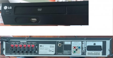

Здраво на сите, се надевам ја погодив темава, имам потреба од консултација
Имам LG Home Theater 5.1 со DVD Player - HT202SF-CU и сакам да го поврзам на телевизор исто LG, да добијам подобар звук. Се убив од пробување и никако.
Работата е што единствен INPUT во двд-то е Scart и Usb, нема AUX, а HDMI скраја да е. (види фото)
Од друга страна, можните OUTPUTI на телевизорот ми се HDMI, AUX (вика слушалки, се надевам се подесува), "Optical Digital Audio" и AV1 (кое е поврзано со Scart од maxTV, со адаптер) . (види фото)
И сега опциите кои ми остануваат се следните:
1) Некакви адаптери од HDMI/AUX(?)/"Optical Digital Audio" out tv према SCART in dvd. Видов има некакви онлајн ама ми изгледаат сомнително, не знам дали ќе работи и дали звукот ќе е добар.
2) Да барам ново ДВД и таму да ги приклучам звучнициве и вуферот. И за тоа не сум 100% сигурен дали ќе работи како што треба.
3) Ако на нешто друго не сум помислил, просвтлете ме
Ако има некој слично искуство нека препорача како е најпаметно да изиграм, а да го задржам сараунд-саунд-от секако.
Провери за секој случај дали на телевизорот на 3.5мм портот има аудио(би требало). Ако работи аудиото од таму, ќе си земеш едно кабле 3.5мм на 2х RCA(ака чинч конектор) и еден скарт адаптер со рца портови за аудио и видео.
Едит: Ова со претпоставка дека работи и како влез скартот на двдто.
Едит2: Најверојатно се избрзав со советов, пошто скартот беше едино нешто што би можело да служи како влез, али после 2 минути размислување, најверојатно нема да работи така. Пробај, што да ти кажам, не кошта многу експериментот.

Јас како што гледам ова има само output scart. И да идеме по претпсотавка дека тој scart има return (што нема), пак ќе може да користи само стерео сетап - затоа што скартот сам по себе може да "носи" само стерео сигнал.
Да да, се исправив, и мене ми светна дека гарант интерно е поврзан влезот во појачало во самото двд. Али што го знаеш, не е лошо да се проба.

Ексик. И порано пробував и мислев јас нешто не разбирам, ама излеа ова фор реал нема решение.
Имате идеа за што двд да зеам на старо и од каде за да ги врзам, а да работи сараундот и вуферот ко шо треба?
Барај некое вакво системче што има или оптички влез или HDMI audio return channel. Тоа би било единствено решение. Ама не верувам дека некој би ти продал вакво "домашно кино" без звучниците. Така да, најдобро да го продадеш ова и да најдеш некој што продава помодерно системче.
А да најдеш на ново е речиси невозможно, затоа што денес саундбар ја има функцијата на тие 5.1 системчиња.
Тој плеер има само излези, нема влез. Не си го троши времето и парите на чудни кабли и адаптери кои ни теоретски не функционираат.
Единствена варијанта ти е на старо да најдеш некое сараунд појачало, најверојатно со оптички влез, на кое ќе можеш да ги приклучиш постоечките звучници од овој плеер. Дали ќе ти се исплати таква инвестиција, ти си знаеш.

Да, ама пак нема да има surround. Така да практично, бескорисен ќе му е системот. Ко што пиша @moongose погоре, има неколку опции:
(1) Да најде на Реклама5 или по грпувиве поединечно некое DVD илу BluRay Player што може да ги поврзе звучниците на него, само да запази уредот да има оптика или HDMI ARC.
(2) Затоа што опцијата под еден е речиси малку веројатна, многу поверојатно е некој таков уред да го продава заедно со звучниците што иделе со него.
(3) Да купиш стар AVR (аудио видео рисивер) што поддржува surround и има барем еден оптички влез. Но претпоставувам дека за вакво нешто ќе треба да ги менуваш и звучниците или да ги модифицираш конекторите на постоечките.
Tl;dr - ако можеш да си дозволиш Sounbar тоа би ти било идеална опција. Старото DVD практично ти е бескорисно за да пушташ звук од телевизорот директно. But it would do just fine, за гледање SD филмчиња со 5.1 аудио трака директно од DVD-то.
