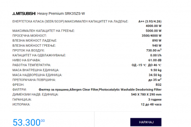

Здраво, има ли некој искуство со оваа марка на клима. Сакам да наместам за спална од 16м2
Sent from my SM-N975F using Tapatalk

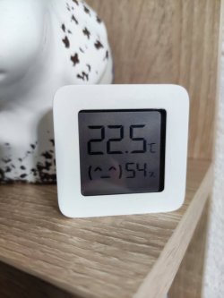

Колку ти кажува дека е моменталната температура? Кај мене ако наместам 30 највеќе што стигнало на климата е 28, а на термометар околу 23.5 ~24 степени. Термометарот е ставен на околу 8метри подалеку од климата. Дневната е околу 45m2 со добра изолација и такви раб.
Еве како работи денес цел ден. Мене ми е ок оваа температура.
Sent from my M2007J3SY using Tapatalk
