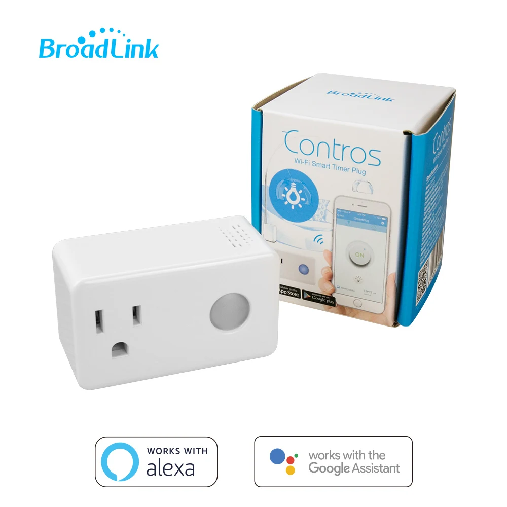

Од Алиекспрес:
Smart plug - Broadlink SP3s - Паметен штекер до 16А (си инсталираш апп на телефонот го поврзуваш преку wifi и си следиш реалтиме и статистика на потрошувачка)
Внимавај на моделот да биде SP3s, ако е без крајното "s" моделот нема мерење на потрошувачка, исто и поновиот модел SP4 нема!

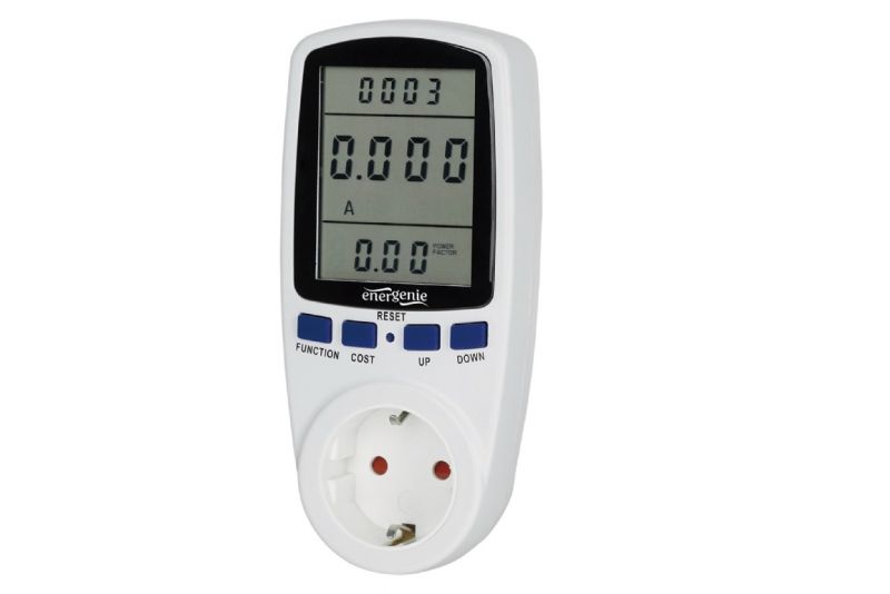

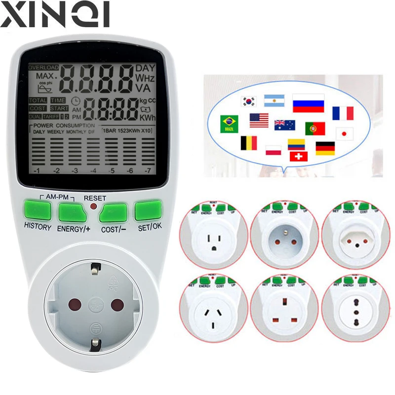

Обичен WattMeter
Едниот тој со зелените копчиња мислам викаа дека е со дво-тарифно мерење, јас го имам првиот со плавите копчиња.
Вакви имаш и во Анхоч ако не ти се чека испорака од алиекспрес
