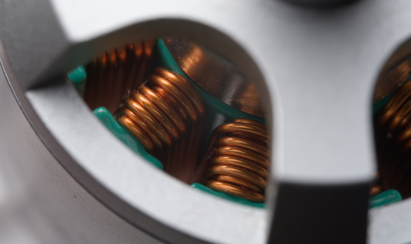

Да, се поефиикасни, но не е тоа нешто драстично. Електромоторите секако имаат висок коефициент на полезно дејство, највисок од сите видови мотори. Се движи и над 90%. Така што нема многу простор за зголемување, едвај неколку проценти.Не сум се задлабочувал во проблематиката, ама мислам дека инвертерските електромотори се многу поекономични од обичните електромотори. Имаат поголем коефициент на корисно дејство. Можеби грешам...
Од друга страна па и самиот склоп на инвертерот има загуби при конверзијата.
Не може да се генерализира, има многу изведби на мотори, со многу различни намени.
