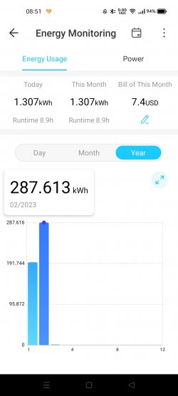

@Charlie00 за истиот тој период потрошувачката на LN35 е 96 kW/h. Северна и источна експозиција и немањето изолација си има влијание, исто како што има влијание тоа што над мене не се загрева.
Вистинското прашање е колку 8ка или 10ка изолација би влијаела врз намалување на потрошувачката. @zlatko_ti412 , @mdeni ваше мислење?
Сума сумарум, задоволни сме
