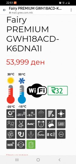

Да, така си е.Ваше мислење или искуство за Грее Фери Премиум 5.5 ка.
Некако чудно голема потрошувачка има.
Простор од 22 квадрати, со 5.5 клима Грее Фери премиум го топлам.

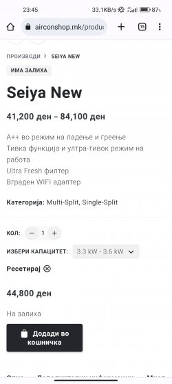

Поздрав друштво кој од овие клими?само за греење на 28 м2 куќа пвц столарија 8см стиропор.
