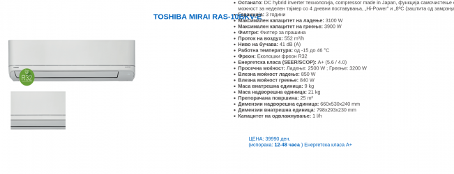

На која од овие две клими и давате предност? Инаку цената на Тошибата е 32000 ден во местото каде што ја гледам, не е таа цена како на сликата, а цената е Митсу е таа како на сликата.
Исти класа се двете . За греење на 15m2 преку сила 20м2 добро изолиран простор таман се.
