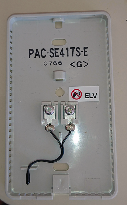

Не. Јас го зедов од ebay.co.uk (преку пријател) за на крајот да откријам неколку работи кои нема да ти ги каже никој по форумиве и на нивните веб страни (а некаде го декларираат како OEM дел)
  1. Сензорот доаѓа со еден куп адаптери (џекчиња) за приклучување на внатрешната електроника + 15m жица но го нема оној што ти треба а тоа е три пински конектор на кој се користат само две жици (крајните). Овој конектор на електрониката е означен со CN 111
  2. Има различна температурна крива од онаа на внатрешниот сензор. Не е драстична разлика но сепак е различна. Во превод значи дека ќе реагира поспоро (што и бараме, нели)
  3. Сите досега што го ставиле го сечат кабелот од внатрешниот сензор (заради џекот) и на тој начин го користат.
Вакви касапења не претпочитам а згора на се климата ми беше под гаранција па затоа досега не ми е наместен.
Идеална ситуација е да се набави оригиналната сонда и да се намести внатре во кутијата а внатрешната да си стои на место.
Значи, кај мене е вака. Што не значи дека на другите модели ќе биде исто
Внатре во кутијата
Вантре во електрониката (слободен џек со три пина)
А доаѓа со вакви терминали
Не ми е наместен чисто од моја негрижа. Сакав да можам да ги шалтам релативно лесно, затоа не се одлучив на сечење на оригиналната сонда.
Внатре во кутијата
Погледнете го атачментот 111953
Погледнете го атачментот 111955
Погледнете го атачментот 111956
Значи да не се ебавам ич да го нарачувам, гледам не е ни баш ефтин.
Мислев едноставно, отвораш електроника, го вадиш внатрешниот сензор, го приклучуваш екстерниот, го ставаш во некој дел од собата каде сакаш да мери и то је то..
А вака уствари ако го сечиш го губиш оригиналниот и го приклучуваш екстерниот.. Тешка глупост од Мицу. А ова за идеална ситуација не те разбрав баш.

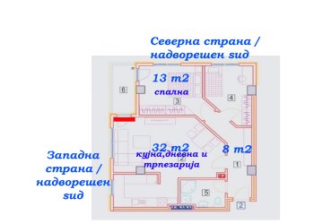

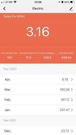

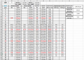

Здраво на сите,
од пред некој месец сум на форумов и до сега ви ги следев мерењата, читав и наназад што се имате објавувано се со цел да ги видам вашите искуства и истите да ги споредам со мојот инвертер.
На 9ти март набавив мерач (nedis smartlife-wifi power monitor) и затоа само за 20 дена имам резултати ( од 10 до 29 март ).
Инвертерот е mitsubishi heavy industries SRK50ZS-W / SRC50ZS-W. Како што забележав за овие клими не видов пост со мерења на потрошувачка.
Станува збор за стан,нова градба со 10cm изолација, на прв спрат ( под мене има маркет, над мене празен стан ), со два надворешни ѕида ( едната страна према север, другата према запад ). Локација во Штип во близина на река ( поради реката многу често има магла ).
Климата е позиционирана во дневната соба (обележано со црвено) над вратата за тераса. Положбата не и е идеална бидејќи е во самиот агол од дневниот простор, така е проектирано и немав друг избор. Затоа постојано е насочена да дува на десно и со подвижна перка за да секаде ја распоредува топлината. Вратата према ходникот е отворена за да оди топлина према спалната соба. На прикачената слика има детално за да биде повеќе јасно. Дневен простор со кујна 32м2 + ходник 8м2 и спална 13м2 = 53м2.
Климата има неделен програм и затоа беше подесена од 14 часот па се до одење на спиење да дува на 26C со 3 или 4 брзина зависно колку е ладно надвор ( инаку од брзини има аuto, 1 ultra low, 2 low, 3 medium и 4 high брзина ). Ноќеска и додека сум на работа е подесена на 2 брзина (која според упатството е economy ) и 24 C. Ради положбата на внатрешната единица, самиот простор и агол за да топлината стигнува и до спална ми треба посилно дување и затоа со ауто опцијата немам некоја корист.
Денски додека сме дома во дневниот простор температурата е 23/24C ( мерач на температура поставен на 5 метри од климата ) додека во спалната е 20 степени ( во најладниот период кога во Штип се спушти до -12 беше 19C ). Пред спиење во спалната соба 1 до 2 часа се пушта и мала греалка за догревање.
Надворешната единица е поставена на терасата каде ми е и поставен термометар кој меморира мин и макс температура. Ова ми е прво зимо во станов и со инвертер, за сега сум задоволен, климата си работи тивко.
Во прикачени ќе видите слика од excel табела каде има подетални потрошувачки зависно од надворешната температура, како и screen print од апликацијата поврзана со мерачот. Апликацијата на nedis smartlife прикажува малку, но пред некој ден открив нова tuya app која е подетална, со графикони како и опција за пресметување трошоци во висока и ниска тарифа. Како што видов на интернет tuya може и да се поврзе со home ass. така да тоа ми е следна задача да инсталирам и поврзам за да можам подетално да видам како се однесува климата додека не следам на мерачот.
Од тоа што приметив кога ќе се стабилизира и постигне температура спушта под 300w. Последната слика е момент кој го сликав на надворешна 6 степени, подесена на 24 степени и фан брзина 2 ( current power 287 W ). Најниско спуштена со сега што имам приметено е 278 W.
За дефростите обично траат 3 до 5 минути, најчесто се превентивни кога ќе подесам на повисока температура и со посилен фан. Најдолг дефрост што имам измерено е од 11 минути во декември и густа магла.
