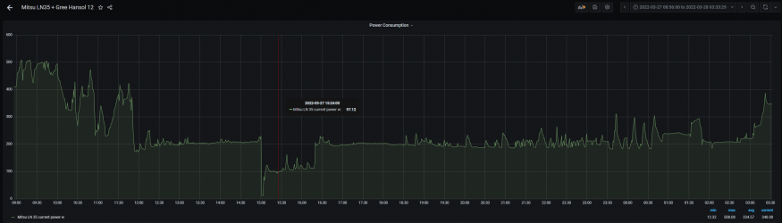

Денес беше поладно малку.... ама еве од вчера дента кај мене LN35... 44м2 поставена со тајмери на 24 и ауто-фан преку ден, 25 и фан 4/5 навечер после 22ч.
Компресоров.... просек испод 250w.... ај не како една... ама како 3 лед сијалици :p

Мене уште ми е ладно подома за да ја гасам... преку ден кога ќе е најтопло надвор луфтирам 15тина мин и не вреди да ја гасам за толку....
А и зш да ја гасам.... од кај 11 пред пладне кога ќе спушти на 200-250w и 9-10 COP.... грев е да ја прекинвам :)

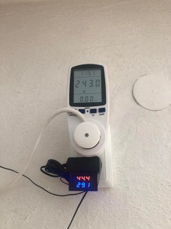

Обид бр.1, слезе и нешто под 260 вати околу 258 ама не беше вредно за снимање, а и температурата почна брзо да паѓа надвор под 11 степени, снимано е речиси во 20 часот. Мислам дека може да слезе до 250 вати, издувот сум го видел и на 36 степени, ќе надгледувам и овие неколку дена гледам ќе биде околу 15-16 степени па ако има понизуок минимум ќе снимам пак. Иначе ова треба да е COP од 8,5.

Ова беше најниско што ја забележав, работеше измеѓу 256-260 вати едно 15тина минути па се крена на 280 и пак паѓаше до кај 270 и ја изгасив, ми се смачи веќе, ми стана топло, а и спална е ова треба вечерва да се спие:LOL:.

@Скоти океј 260w ама пак ја тераш на фиксна брзина... може така вади повисок COP ама сигурно не може да симне на минимум потрошна пошто ја тераш посилно да дува.
Затоа ти предложив преку ден кога ќе имаш време да ја стаиш на ауто фан и да видиш сама како ќе се снаоѓа и дали ќе симне пониско.
Само ќе и треба време да се стабилизира... неколку часа сигурно....
