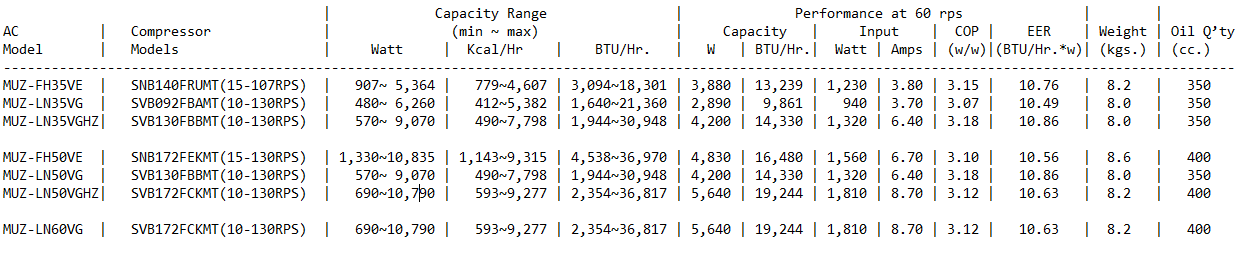

Да споделам едно истражување што го правев за споредба на компресорите за моделот кој неодамна го купив LN35VG и неговиот претходник FH35VE.
Ако некој планира да зема Mitsubishi LN, и сака малку повеќе да се информира може ќе му се најде...
Првично споредував FH35 и LN35, ама пошто при рака ми беа сервисните и брошурите од компресорите, табелата ја проширив и за останатите модели од овие 2 серии.
Морам да нагласам дека сите модели на компресори од оваа листа се Twin Rotary.
Воглавно ме интересираше разликата на компресорите меѓу FH35 и LN35 (првите 2 реда од табелата)
Мои заклучоци се дека новиот LN35 носи поприлично помал компресор (SVB092) од претходникот FH35 кој го носи (SNB140), меѓутоа во колоната Capacity Range може да се види дека иако помал поновиот компресор во LN35 при максимална оптеретеност може да испорача повеќе BTU/Hr. (21,360) одколку FH35 (18,301).
Како референтни вредности се земени капацитетите на компресорите при 60 rps (rotations-per-second) и под тие околности FH35 има капацитет од 13,239 BTU/Hr, а LN35 има доста помал капацитет од 9,861 BTU/Hr.
Се разбира тоа што LN серијата носи помали компресори а благодарение и на R32 фреонот, имаат помала потрошувачка на електрична енергија.
Колку тоа ќе влијае во пракса и реална употреба нека објасни некој ако има повеќе познавања.
Ова се мои заклучоци без никакви претходни познавања за тоа како работат и кои се "cons and pros" кај компресорите на климатизерите.
Исто така забележав дека LNxxVGHZ односно NORDIC моделите, ги носат компресорите од погорната линија, односно, 25ката HZ, го носи компресорот од стандардната 35ка (ја немам 25ката во табелата погоре пошто кај нас и ги нема 25ките, добро де ги нема ни NORDIC моделите ама ги додадов колку за споредба), 35ката HZ го носи компресорот од стандардната 50ка, а пак 50ката HZ го носи компресорот од стандардната 60ка
Многу сакав да направам споредба и со компресорот кој го носи Daisekai RAS-13 моделот на Toshiba, но до сега не успеав да најдам вакви податоци за неговиот компресор.
Ако некој има нешто да додаде, коментира, аргументира..... please do :)
