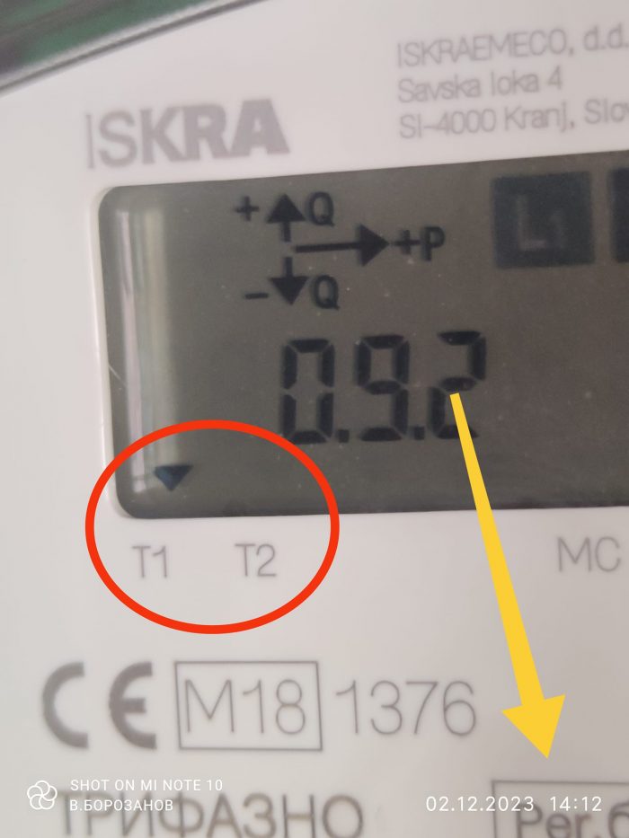

Dodeka ne pominat ekipite na evn,da otcitaat i promenat setinzi vo saatot nema evtina od 13do15h,zavisi vo koja otcituvacka grupa ste,samo tie sto se so sim sterujomeri tie veke se promeneti ama tie se 10% i evn gi mesti na korisnici koi se teski so naplata,pa koga nemaat nekoj plateno 2-3 smetki sistemot sam ja prekinuva isporakata ...do saatot ima 220v,ama izlez nema od nego...Ќе си проверувате сами, ако има на дисплејот (доле лево) линија или стрелка на местото над Т2 значи евтината е активна. Проверив на 1 Декември накај 13.30ч. и пак беше на Т1.
Броилата треба автоматски да се наштелуваат со отчитувањето на состојбата. Некаде порано, некаде подоцна. А некаде после две години (онаму кај што не доаѓаат).Сега раскажуваат приказна демек требало рачно да се наштелуваат броилата и тоа поединечно, броило по броило, кога ќе дојде ликот да ги прочита состојбите...
Ме интересира како на овие новите броила штелуваат летно и зимско сметање на времето? Истиот лик оди од броило до броило и штелува? Демек ние не сме провериле дека во недела (понеделник, оти ги мрзи да дојдат во недела на работа а и евтина тарифа е па исти Qr) по промената на времето, часовникот на броилото е автоматски променет?
Односно, кога ја избришаа дневната евтина тарифа, на истиве броила, на сите броила, промената ја направија во еден ден?

Не друже, јас имам броило со СИМ, заклучно вчера, не е сменето. Во контакт центар ми кажаа дека за тие броила као демек до 7 дена ќе ги сменеле.Dodeka ne pominat ekipite na evn,da otcitaat i promenat setinzi vo saatot nema evtina od 13do15h,zavisi vo koja otcituvacka grupa ste,samo tie sto se so sim sterujomeri tie veke se promeneti ama tie se 10% i evn gi mesti na korisnici koi se teski so naplata,pa koga nemaat nekoj plateno 2-3 smetki sistemot sam ja prekinuva isporakata ...do saatot ima 220v,ama izlez nema od nego...

На мојот телефон промената на времето од летно во зимско и обратно се врши автоматски ако е приклучен на интернет. Проверено. И на компјутерот исто.Промената на летно и зимско време е автоматска, како кај телефон или компјутер.
Црвената светилка на броилото трепка додека се троши струја. Тоа е точно.Црвената сијаличка на броилото не значи дека тоа е исклучено туку дека има одредена потрошувачка. На секој KWh потрошена струја треба да се вклучи (и исклучи) хх пати. Колку поголема а потрошувачката, толку побрзо трепка.
