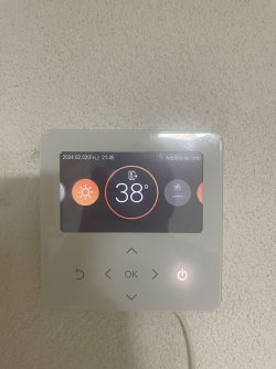

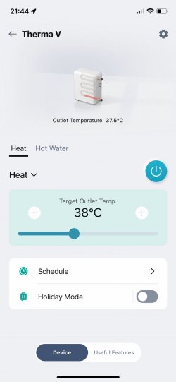

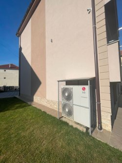

Еден мал апдејт од мене на темава
  • Поаставена LG Therma V (air to water) R32 Monoblock од 16KW
  • Моментално грееме 2 спрата во куќата по 80m2
  • Парното е врзано на алуминиумски радијатори (нема подно, нема фенкојлери)
  • Куќата има нова фасада 10 стрипол. Ова мислам дека игра голема улога пошто нема потреба да ја форсираме топлотната цело време затоа што куќата држи топлина.
  • За да ја контролирам преку телефон докупив модулче од 120 еур
Сметка за Декември
- 6900 денари
Сметка за Јануар:
- 8100 денари
Во сметката има и смукање, перење, сушење, готвење, компјутери, сервери, сијалици итн.
До сега сме ептен задоволни. Не се замараме со дрва и клими. Многу полесно вака, поготово дека можам да ја контролирам преку телефон, милина.
Прашај што те интересира.

Колку те чинеше оваа инвестиција ?
Зошто одбра ЛГ наместо Митсу или Даики / Тошиба?
Околу 5.8к eur со монтажа, уред, backup heater и сите пропратни работи, без бојлерот од 200л. Единствено немам buffer tank што може да се стави дополнително, ама ме советуваа дека нема потреба. Монтирана е почеток на 2022 (една година не живеевме во куќата, дури во 2023 се вселив и оваа е прва зима каде што работи). Сега незнам како се цените, гледам дека истиве пумпи ги ставаат на многу места.
Искрено мицубиши беше околу 8-9к еур, а јас лично бев скептик затоа што не бев сигурен дека ќе има потенцијал да ја загрее куќата земаќи во предвид дека се работи за поголема површина, така да и добро е воопшто ко се решив за вакво греење. За другите пак зависеше до понуди, достапност, бренд и тн. Низ дома до сега имаме многу LG уреди и никогаш не сме имале проблем, Daikin ми беше ептен непознат бренд тогаш. За Toshiba немав некои добри понуди незнам ни како стојат со цените.

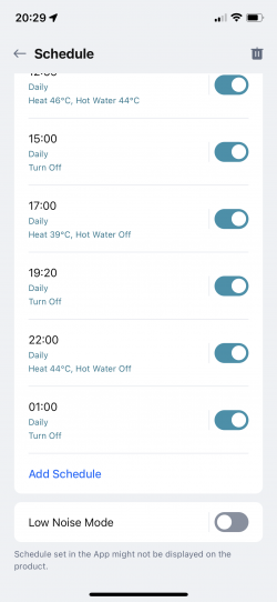

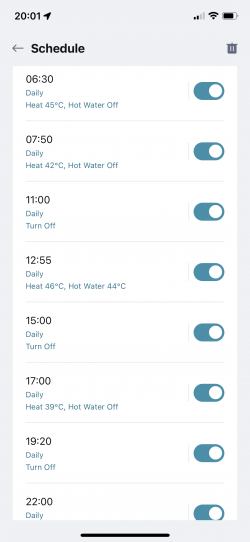

Дали може да споделиш:
1. Кој ти е распоредот на часови кога грееш и дали ти е сетирано со собниот термостат?
2. Која големина радијатори имаш отприлика по соба т.е дали имаше потреба да ставиш малце поголеми за да можеш температурата на водата да ја сетираш на помала вредност за да добиеш поголема ефикасност а притоа и да ги задоволиш температурните потреби за секоја соба?
3. Кој ти ја изведе инсталацијата?
1. Распоредот го менувам според температурата надвор. Прикачив слики од моменталниот, јануаров беше сличен со нешто повеќе греење преку ден пр 06-15ч. Откако ја поврзав пумпата на LG апликацијата ретко го користам термостатот пошто сега се ми е на телефон, инаку и на термостатот има опција за распоред, тајмер и тн. Пумпата има и AI мод (weather compoensation), каде што сама си се подесува според надворешни температури ама не сум имал шанса да го пробам уште.
2. Има ставено поголеми радијатори (повеќе ребра за во мојот случај) ама незнам баш и колку е нормално. Сооднос на m2 со ребра на радијатори од прилика е 1.16 - 1.25 зависи до местото. Пр. 27м2 соба = 32 ребра (2 радијатори по 16 ребра). Бројкиве се однесуваат на алу. радијатори со ребра, обични радијатори мислам дека се помалце ефикасни. Овие се мои пресметки, за сите соби од прилика тој сооднос излегува.
3. Локална фирма, незнам дали работат надвор од градов кај што живеам. Ако сакате можам контакт да ви дадам во приватна порака.

А дали можеш преку телефонот да си сетираш собна температура наместо температура на вода во радијатори? Пример, термостатот ти е во дневна и си сетираш посакувана собна температура 23C од 06:00 до 22:00, па кога, колку и која температура на вода треба да кружи низ радијатори останува на топлотната пумпа.
За така да се контролира ќе треба сензори во секоја соба и секоја соба да се додаде оделно или во една соба (пример дневна) и според неа да се регулира температурата. Не ми е конфигурирана така пумпата инаку можно е и постои како опција.

Па не мора за во секоја соба поединечно. Само еден термостат за да регулира во дневна (радијаторите тука да немаат термо вентили, пошто си има собен термостат), а во останатите соби да има термо вентили на радијаторите и ќе им најдеш некоја средина.
Во прво си, нема потреба за сите соби.
Има мн добар AI мод (weather compensation) се вика и тука автоматски си се подесува температурата на водата во зависност од температурите внатре и надвор. Ова уште останува да го пробам бидеќи ќе треба да извлечам кабел од сензор/термостат од дневна соба до пумпата. Мн работа е моментално и немам толку време, ама штом најдам време ќе пробам и ќе пишам (веројатно ќе го оставам за наредна сезона ова).
Вака нешто
