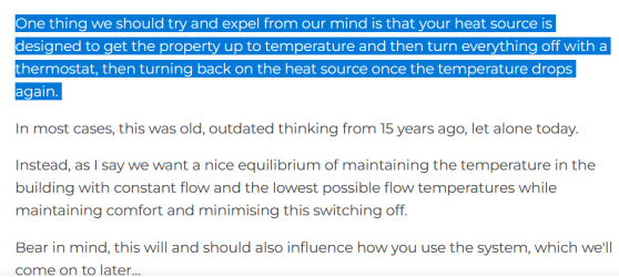

Најдобро е да не мешаш внатрешни термостати со работа на пумпата. Скоро сите пумпи кои се со надворешна единица можат да работат со Weather Compensation mode наместо фиксна температура на водата бидејќи имаат мерач на температура токму во надворешните единици. Тешкотијата е да ја погодиш кривата на Weather Compensation за твоите потреби, мене ми требаше тестирање и мењавање околу 8-9 дена за да дојдам до 21-22C констатно дома, без употреба на термостати.
Термостат од што имам читано и ми имаат препорачувано, да се подесат да гасат циркулациони пумпи кога ќе сакаш да падне температурата, или врзани за сандачето за подното греење за да гасат/палат. Меѓутоа нема смисла ако ја погодиш големината на пумпата, конфигурацијата и weather compensation идеално е да ти работи 24/7.

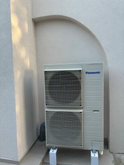

Надворешна единица Panasonic Aquarea T-CAP 16kW WH - UX16HE8 (сплит топлинска пумпа)
Внатрешна единица Panasonic Aquarea WH-SXC16H9E8 + болјер 300l + бафер 200l.
Моделот на пумпата е меѓу поскапите кај нас, го одбрав според препораки и гледање спецификации и тестирања и сертификати од тела како Eurovent, итн. Меѓутоа моделот дали е Midea, LG, Samsung, Ariston, Mitsubishi, Panasonic не е толку битно колку што е битна правилната инсталација, изведба и големина на пумпата - да не е преголема или премала.

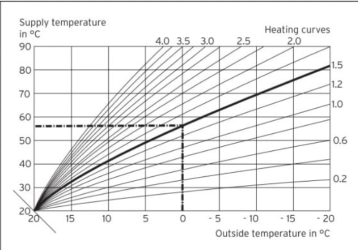

Имаше учење и штелување но успеав да ја сетирам на weather compensation mode (автоматски прилагодува температура на вода според надворешна температура = ти не се замараш), со крива од околу 0.5
  • 42C температура на вода кога е -10C надворешна температура
  • 25C температура на вода кога е +15C надворешна температура
Референца за крива: Understanding Your Heat Curve for Optimal Air Source Heat Pump Performance | IMS Heat Pumps

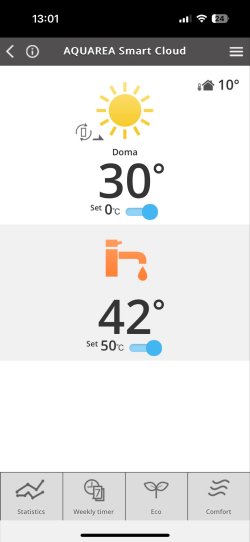

Добивам констатни 21.5C во сите простории, предходно се греевме на котел на пелети и разликата е огромна, значително помала потрошувачка имам, во комбинација со 0 замарање (купување пелети, одржување, чистење, итн.) и тотален комфорт. Доплатив за Wi-Fi модул кој што праќа информации на Panasonic cloud и дозволува контролирање на функции на пумпата преку мобилна апликација, искрено откако го сетирав ова не ја ни отварам мобилната апликација, се работи 24/7 перфектно, но сепак препорачувам да се земе ова бидејќи сервисерите имаат пристап во реално време за се што се случува online, па лесно можат да откријат проблем или да го подобрат работењето на пумпата.
Пример во моментов, на +10C надворешна температура, температурата на водата е 30C, што е премалку за радијатори но бидејќи работат 24/7, и објектот е убаво изолиран, просториите се 21-22C собна температура со одлична ефикасност на потрошена енергија.
(30C = температура на вода за во грејни тела, радијатори, 42C = температура на болјер за санитарна топла вода)

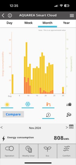

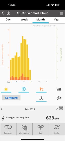

Кај мојот случај, од ноември па до сега, просекот на сметките е 13000 денари месечно за струја, за 3 спрата греење, реално премала сума од околу 4500 денари по спрат месечно (обрнете внимание и на мерилото за струја и состојбата на kWh во висока и ниска тарифа, не само на сметките кои доаѓаат). Дури верувам дека и со 12kW топлинска пумпа наместо 16kW ќе ми беше добро, но тоа е друга тема за дискусија.
Потрошувачка за месецов (жолта боја е за греење, црвена од болјер за топла санитарна вода):

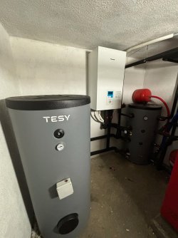

Јас во моментот греам околу 100-110 квадрати и имам топлотна од МИДЕА. Земав 16кв заради тоа што во план ми е да го приклучам и другиот дел од куќата кој има уште 60-тина квадрати, но отом потом. Сплит систем, овој:
Надворешна единица
Внатрешна единица
Ти веројатно би можел да поминеш за 80 квадрати и со 12, ама сепак консултирај се со некој што има поголемо искуство и тоа го работи професионално.
Меѓу другото имам поставено и бафер од 60 литри + водата од радијаторите која што е сосема доволна, можеше и без бафер да се оди, ама решив да одам заради понатаму со плановите, каде што или ке биде подно или фенкојлери, здравје...
Топлотната ја земав преку сервисот на КиК, што се наоѓа во Кисела Вода:
K&K
а исто така они ми ја изведоа инсталацијата и приклучувањето.
Дома температурата ми е сетирана на 23 степени дење ноќе во просториите, водата на чилерот на 45. Се се регулира преку собен термостат. Не е преку криви или слично заради тоа што немам време да седнам и да експериментирам, а и веројатно разликата во цена би била +/- 500 денари, а тоа многу многу не ми влијае во моментот на буџетот. Секако е добро како опција.
Кога почнува сезона и паѓа температурата, се пали автоматски, кога нема потреба не се ни уклучува.
Бојлер немам закачено, некако ми е ноусенс да закачам бојлер на топлинска и количина од 100л.
Имам бојлер кој грее на сончев колектор и во овие ладни денови температурата стига и до 45 степени што секако е иста како што ми е сетирана топлотната.
Ако е преладно, свичам со еден клик на проточен, и завршувам работа. Разликата во крајната сметка само проточен да се користи не е поголема од 500 денари.
Надворешна единица
Внатрешна единица
K&K

Па јас со електричен котел плаќав скоро тродупло повеќе него сега.
Бафер ти е на еден начин бојлер кој складира загреана вода, и потоа се распределува кон другиот систем, односно системот со грејни тела, или просто кажано резерва на топла вода. Ама ти викам, треба да се пресмета колку литри вода имаш во системот, и дали реално имаш потреба од бафер. По мене е ок да се има за да не се прави стрес на топлотната пумпа.

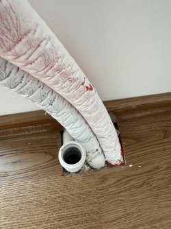

Zdravo decki, momentalno sum pred vseluvanje vo nov stan i dojde red za razmisluvanje za opciite za greenje i ladenje.
Situacijata e sledata, vo stanot vekje ima instalacija za toplinska pumpa (taka mi kaza investitorot jas ne se razbiram ic vo ova) prikaceni se slikite od instalacijata, kako i cevkite do site sobi (3) kade sto pretpostavuvam treba da imam fenkojleri. Citajki niz forumot i onaka od logika mi nema smisla mnogu toplinska pumpa samo so fenkojleri a bez podno greenje, istoto bi mozelo da se dobie so split sistem 1 nadvoresna edinica i 3 fenkojleri.
Moeto prasanje e, dali nekako ovaa instalacija moze da se iskoristi za split sistem ili sum primoran da kupam toplinska pumpa i da koristam fenkojleri? Vekje parketot e namesten taka da nema moznost sega za podno, sto znaci taa opcija otpagja. Isto taka po proekt e predvideno da ima protcen bojler, a ne bojler od toplinskata pumpa sto znaci vo mojot slucaj jas ne bi go koristel celosniot potencijal na toplinskata pumpa a bi bil "primoram" da ja stavam.

9КW топлинска, 60L бафер. На баферот имам бајпас вентил за да можам да го користам и како волумизер и како бафер или комплетно да го елиминирам од системот, во зависност од тоа како ми одговара. Зониран систем со опција да користам само подно, само радијатори и комбинација подно со радијатори. Греам околу 120м2 моментално топл. пумпа подесена на крива спрема надворешната температура. Дома е константно околу 24 степени. Просечно во потоплиов период околу 15квч дневно троши. Очекувам сега со падот на температурите да се зголеми на околу 25-30 квч. на ден. За сега сум многу задоволен.

Браво. Се надевам имаш вентилоконвектори (некои ултра тивки) па да имаш и ладење во летен период.
Дали некој ти има правено балансирање на системот после одредено време?
И која е вкупната (финална) цена на инвестицијата? Јас би сакал подно+вентилоконвектори за 100м2.

За жал немам, ја искористив постоечката инсталација и пумпата ми служи само за греење. Имам 5.5 инвертер клима која ефективно лади околу 60 квадрати и задоволува тоа што ми е потребно. За сега ми функционира океј и немам правено балансирање но верувам дека е добро да се направи понатаму.
Инвестицијата беше околу 4,000 еур комплет со монтажа на веќе постоечка инсталација (радијатори и подно).
