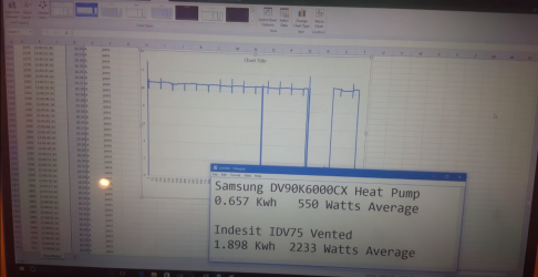

Незнам дали ќе се сложиме тука, голем потрошувач е, а разликата во потрувачката е многу голема. Пример, како што гледав ако мојава вика дека троши 211кв годишно, „обичните„ трошеа 580+кв и тоа по онаа нивна пресметка од 160 циклуси годишно.
Тоа е разлика од некој 370кв годишно, односно просечно околу 2500ден плус на струја годишно (ако ја користиш 160 циклуси, пола-пола скапа и ефтина стуја). Да речеме дека ќе трае некој 10тина години уредот, вероватно и повеќе, тоа се 25000ден заштеда на енергија. По оваа математика и те како се исплати да инвестираш во поекономична и поскапа во старт сушара.

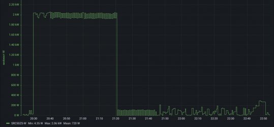

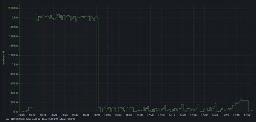

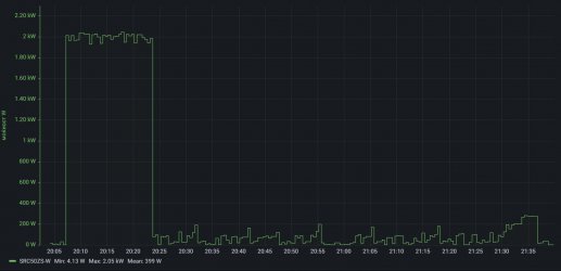

Мерев на мојата не-инвертер туку со класичен греач. Потрошувачката по циклус е во голем распон, зависи од тоа колку е полна, колку се влажни алиштата и од каков материјал се.
Во просек е од 1,5-2,5 квч, но двапати нема исто потрошено.
Постелини напр. ги завршува за 30-40 минути и тогаш троши помалку од квч.
Така што практично многу помала е разликата во потрошувачка споредено со инвертер. 99% од времето се користи во евтина тарифа, тука тајмерот за старт си брка работа, со што се намалува и чинењето, па се поставува прашање дали воопшто и ќе се исплати разликата во цена.

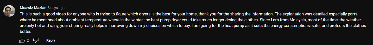

View: https://youtu.be/DeN-h6opueM
Еве. Тие анимациичките се добри. Дека на помала температура ги суши затоа што го користи ладниот дел од изменувачот за кондензација.

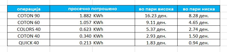

Можеби на некој ќе му биде од корист и додека не направиле промена на цените и ддв да споделам потрошувачка на перална САМСУНГ инвертер, купена пред 2 години, капацитет 7 кг. Мерено со ТАПО мерач, извадени графикони преку home ass. се добиени следните просечни вредности од повеќе циклуси на перење:
operacii peralna ntitled-1.jpg Сите операции се со 5 преплавувања и 1200 обрти, освен QUICK 40 каде е со 3 преплавувања и 800 обрти. Износите во висока тарифа се пресметани според вториот блок и вклучен ДДВ 10%. При секое вклучување пералната прво ја мери количината на алишта па во зависност од тоа зависи колку ќе трае циклусот на перење и секако потрошувачката.
COTON 90C со 5 преплавувања и 1200 обрти.
COTON 60C со 5 преплавувања и 1200 обрти.
COLORS 40C со 5 преплавувања и 1200 обрти.
QUICK 40C со 3 преплавувања и 800 обрти.
