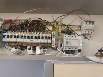

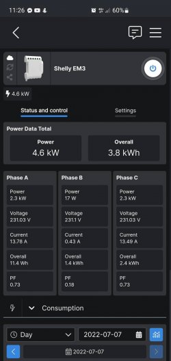

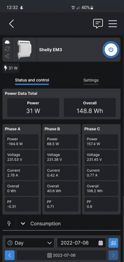

@marv Го инсталирав 3ЕМ, ама нешто изглеа не е во ред. Како може да покажува минус на едната фаза?
Ја уклучив климата во спалната и на неа имам приклучено Shelly Plug S, и тој покажуваше дека климата влече околу 300W, а на 3ЕМ покажуваше минус 15 W?!
Да не не е нешто поврзано како треба?
Edit: Најверојатно е направена грешка при поврзување, уредот сега е поврзан да мери 3 различни уреди оделно.. Ќе видам утре, само не ми е јасно како може минус да дава на фаза А.

@Скоти, овој е моделот?
Ако е тој, дали е запазена шемата за поврзување?
Тој е. Во шемата внатре имаше повеќе шеми за поврзување, ама претпоставувам дека шемата по која е врзан е за мерење за 3 уреди посебно, ќе го поправи утре.
Под „3 уреди посебно“ веројатно мислиш на шемата за мерење при еднофазна инсталација (сликата подолу).
Минусот на едната фаза е поради спротивната насока на енергијата на тој терминал при премостувањето на две од фазите за да го затвори колото (собери power A+B+C и добиваш точно 31W како што пишува во Power Data Total).
Да, мислам дека според оваа шема го врза.

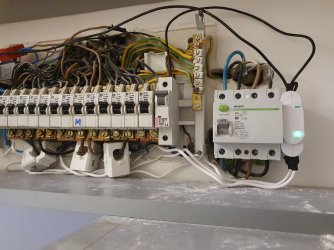

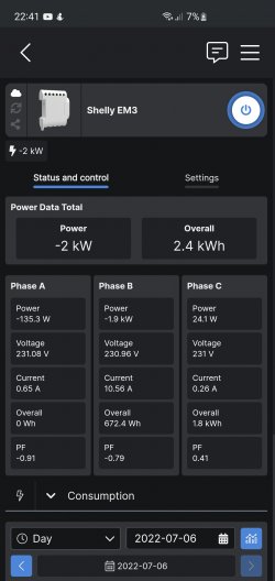

Погледнете го атачментот 114782
И на втората фаза еве покажува минус, ако значи нешто.
Ако е минус обично клемите се наопачки стаени. Има стрелка на нив и покажува како треба да е правецот. Исто мора на тие фази што мериш, од истите фази да донесеш и фаза до шелито на V терминалите. Ако е се на иста фаза може како на слика 2, ако не мора како на погорната, сооедветно спарено фаза со клема. Исто на влезовите Va,b,c од шелито треба да има осигурач, што помал и што побрз. Идеално некој мал 2~3А брзо топлив, со подножје и кога ќе треба недајбоже ќе мењаш. Ако не најмал В тип мислам кај нас е 6А.
Sent from my Telefon using Tapatalk
Наопачки мислиш напојувањето да е на АБЦ, а излезот кон инсталацијата на В клемите?

Не него клемата има насока на местење. Исто и битно е напонот донесен на АБЦ да е соодветен со тоа што мериш на клемите АБЦ.

Точно, но јас зборував за приказот. Иако напонот и струјата ги прикажува точно, некако шугаво пресметува за моќноста.
Марв е во право и сигурно е до тоа. Бидејќи струјните трансформатори(белите квадратни) имаат поларитет и треба да се запази при приклучување.

Преместено денеска. Правецот бил добар, само се поврза од трите фази во Шелито, и ставени се 3 осигурачи од 6А, најмали беа тие. Си мери како треба.
