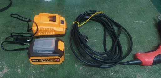

А за просторот за сладирање еве слика, па што е поедноставно за чување, 5 метри кабел на штрафилицата или батерија и полнач со кабел?
Батеријата, оваа на сликата литиумската Ингко и после 5 години ќе била ок!
Погледнете го атачментот 149512
