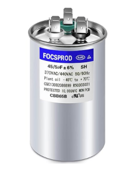

Точно таков сменив. Беше стопен стариот истекло пластика од него .. 300ден у продавничка за електрика .
Како тоа стопен, пластичен ли беше? Среќа што не се запалила климата. И ти пак ли пластичен кондензатор стави?

Пластичен беше - бел и растопен пола . Ставив метален сега италиански божем - 300ден беше
Не ист ваков ама таа форма и капацитет..
А друго што приметив - (и се сеќавам еднаш татко ми викаше мајстори па ја поправаа ) - тој пластичниот изгледа они го ставиле - само висеше на жици иако имаше лимче кружно со шраф каде треба да стои (ваљда тоа и дополнително го лади - најверојатно ) .Ги мрзало стопосто - на брзина го закачиле и терај ... :mad:
Овој новиот го наместив на лимчето како што треба ..
