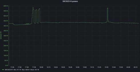

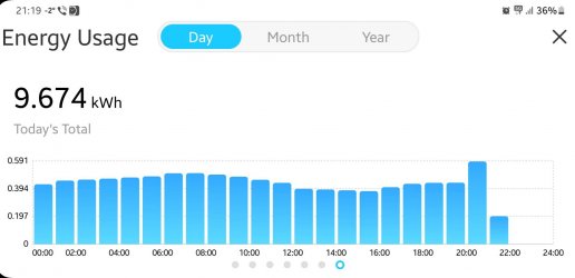

Mitsubishi heavy ind. SRC50ZS-W монтираната во дневна соба со трпезарија и кујна (32 квадрати на западна страна), отворена врата према ходник (8 квадрати) кој се поврзува со спална (12 квадрати на северна страна) во која е Mitsubishi electric HR25VF - висина на плафон 2,8 метри, пвц прозори и надворешна изолација од 10 cm.

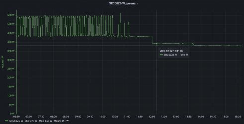

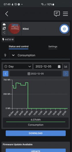

SRC50ZS oд 1 часот поврзан со Home Assistant подесен на 24 степени и 2 брзина. Денешната температура според термометарот на терасата кај што ми се наоѓа надворешната покажува од - 4,9 до + 7,3 степени. Внатрешниот термометар позициониран на околу 5 метри од климата цело време покажува од 23,5 до 24 степени.

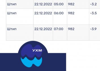

До 7 часот се движела од 421 до 550 W ( просек 475 W ). Во 7 часот беше најстудено во Штип -3.9 според УХМР.
Овој начин на работа бил до кај 11 часот кога потрошувачката се спуштила и била порамномерна.
Во 17:21 часот за промена на 24 степени од 2 брзина ја ставив во 3 брзина.

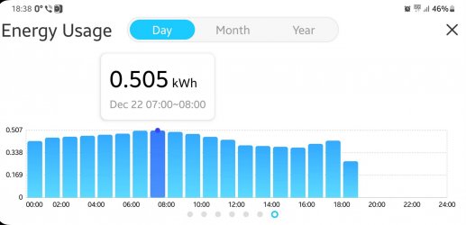

Самата апликација на уредот ТАПО 110 исто прикажува графикон и бележи податоци на секои 5 минути, додека самиот уред праќа сигнал на секои 5 секунди.
Во однос на потрошувачката до овој момент е со просек 0,454 KWh:
Од 7 до 8 часот кога било најстудено потрошила:
Од 15 до 16 часот кога беше најтопло потрошила:
Во 20:20 часот од 24 степени и 3 брзина ја подесив на 26 степени и 2 брзина па ќе видам до после што ќе покаже.

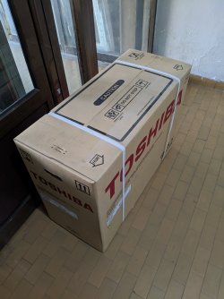

После доста долго време, конечно дојде ред и ја да се пофалам. Неколку од вас кои се сеќаваат, знаат за двоумењето за избор на клима кое го имав, кое на кратко, се сведе на:
  • Mitsubishi AP35 (~70-72k со WiFi)
  • Toshiba Daiseikai 13 (~79k)
  • Toshiba Haori 13 (~71k со WiFi)
  • Toshiba Shorai Edge (~59k)
  • Mitsubishi LN25 (~84k)
  • Toshiba Daiseikai 10 (~73k)
  • Haier Flexis Plus или Flair Plus Breeze (~41-44k)
После долго размислување, се одлучив за Toshiba Daiseikai 13, како најдобар однос цена-квалитет во тој момент.
  1. Haier-oт најпрви отпаднаа од изборот бидејќи се решив да идам со нешто јапонско (иако топло би ги препорачал на некој кој сака поефтина варијанта, имаат одлични податоци на Eurovent);
  2. Наредно отпаднаа 10ките односно 2иполките: Daiseikai 10 и LN25. После муабет со неколку луѓе, сфатив дека за мојот простор сепак ќе се премали, освен ако у старт не се стави уште една клима у спална, што не ми беше у план за оваа година;
  3. Останаа 3те 13ки Тошиби и AP35. За Mitsubishi-то имав позитивни искуства од близок, за Toshiba еден пријател-монтер одамна го врти муабетот „Со Тошиба немаш промашај", така што знаев дека што и да изберам, нема да згрешам. Следно отпадна Haori-то бидејќи сфатив дека разликата помеѓу неа и Edge-от е pretty much дизајнот и WiFi-то, а за тоа не ми се даваа 12к :rolleyes:;
  4. На крај, отпадна и Edge-от, како најслаба од овие 3те што останаа и заради ризикот дали ќе биде доволна за мојот простор;
  5. Помеѓу AP35 и Daiseikai 13, најдбар аргумент за Daiseikai ми беше што добивам сепак доста појака машина за многу малку разлика, па така и победи таа.
Коечно, ја пазарив за 78.800 од AirCon, со монтажа вкупно околу 85.000. Со дечките од AirCon имам само позитивно искуства. На почеток ми беше чудно што фирмата им се наоѓа у куќа, немаат изложбен салон и сл., дури ми беше и малце ризик, ама разликата у цена од таму до други фирми беше голема, особено за Daiseikai-то. Си напраивме убав муабет, се договоривме за плаќање и монтажа и после недела дена, климата беше монтирана.

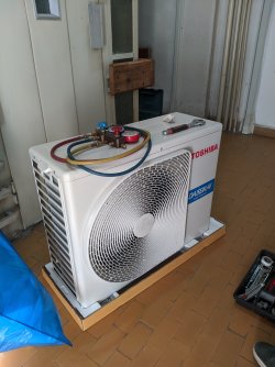

Сето ова се дешаваше негде почеток на ноември. Според договорот, дојдоа дечките за монтажа, кои не беа од AirCon туку имаа као соработка со нив, уредно ја монтираа климата, у главно беа педантни и внимателно работеа. Се договоривме за локацијата на монтажа, почнаа со бушење и за 2ипол саати, се беше готово :)
Првата помисла коа ги видов кутиите од климата, а потоа и единиците, ми беше: огромни се. И стварно е така. Надворешната единица одвај се смести во просторот (за жал таа ми беше единствена локација за монтажа). Внатрешната е огромна, голема и дебела, може да кажам со 20% поголема од Edge-от на пример. Од тука, ако можам на кратко да ги сумирам реакциите за климава, би ми биле:
  • Pros: Климава е чудовиште.
  • Cons: Климава е чудовиште.
