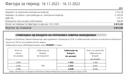

Што ли ни готват за после НГ, штом во секоја сметка го ставиле известувањево дека државата субвенционира.
За 1300 реално потрошени ќе ми дојдело сметка од 6500 ако немало субвенција.
Поарно да не ја разделуваа цената вака само се нервираме што гледаме дека повеќе плаќаме арач отколку тоа што сни потрошиле.
Погледнете го атачментот 120614
Избори сигурно ке има наскоро мора владата да се рекламира:):):)
Јави се на 089089089 и прашај да ти објаснат малку повеќе за тоа, да чуеш бруки...
Што готват, не знам. Ама се прашувам дали тој што ја правел оваа пресметка е глуп или мисли дека јас (сите потрошувачи) сум глуп.
Процентот е само 42, не 73 како што замачкуваат очи.
