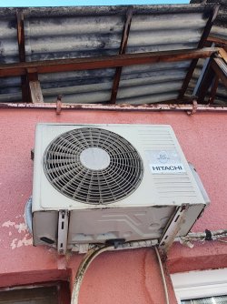

Кој вика дека климите не траат? 16-та година на Хитачи кај татко ми на работа, работена од понеделник до петок по 8 часа и лете и зиме. Кај нас Хитачи ретко кој има, ама со јапанац нема грешка :cool:

Мене лично ни
Грам корозија нема на надворешната. Некои автомобили за 16 години се веќе распаднати на прости фактори
Нема. Надворешната работи потивко од 99% од кинеските што денес се произведуваат. Нити е дополнета со фреон, нити некогаш бил викнат сервисер за било што.

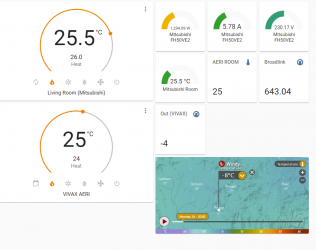

4+kW со COP>3…. таман е!
zlatko_ti412
hello world
12 ноември 2018
379
548

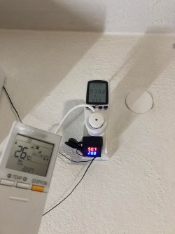

@zlatko_ti412
Она е 1260 вати?
Кога е сликсно она? Пошто на мерачот пишува 22:00?
Тогаш пред 1 саат кога пишав....
Се губи мерачот ако снема струја.... и заборавам (а и ме мрзи) да му местам саат на секое...
Ете го далечинското од климата, на него го има саатот
Кај 5 саатот му кренав од сет 24.5 на сет 26 и крена малку потрошна ама еве го пополека се стабилизира испод 1kw потрошна со 3.8 COP и скоро 4kw испорачана топлина. Не е лошо за -7 :D

За која клима се работи?

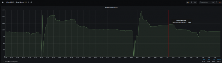

Што е тој пик од 3 Kw???

Не е само пикот проблем туку цел граф е изместен временски. После 23:00 повторно е 22:30 па повторно 23:00.
Кривата е точна кога ја споредив со кривата од Sonoff Pow R2 но како што кажав временски е изместена.
Најверојатно се има случено глич или во Grafana или во Influxdb или самиот Home Assistant има "заглупено"
Оначе има такви пикови после дефрост на големи минуси. Веднаш почнува да дува врело.
Утре ќе испитам што се има случено.
