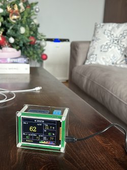

Еве ви мое мерење за Виникс, мислам дека позицијата моментално не е добра и елкава му пречи да си ја врши работата, ама сепак ова не е ок. На 60пм на ауто програма си вози у лер и вика топ ти е воздухот.
Без здрааааво рокање да врти на максимум по саат-два во денот нема надеж.
На шаомиво бар наместив на 20тина да крева. А ако успеам со тоа од Марв да контролирам според скала ухууу тоа ќе е врвот. А е најпроста работа реално.
