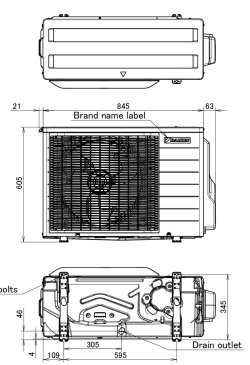

Здраво на сите
Ми треба совет за избор на клима која ќе се користи исклучиво за греење на 30 м2 дневна со кујна, 2.2 мтр висина, до неа соба од 16 м2 која повремено се користи, горе спални соби.
Се работи за постара куќа периферија на СК, лепенка, без посебна изолација, 80 см во земја, 30-35 см ѕидови, во дневна солиден 2 коморен дрвен прозорец 135х85 см кој добро дихтува, во кујна 2 коморен пвц 210х80 см.
Иначе цела куќа ~ 100 м2 се загрева со парно на пелети, кои поради цената на пелетиве моиве овој период не го ни пуштаат, па или се мрзнат или греат со кварцна греалка.
Пред се ми треба совет дали да се оди на солидна 12ка или скромна 18ка.
Од 2,3 продавници ми препорачаа 12ка, пред се поради ниската висина.
Буџет околу 35000 за 12ka до макс 50000 за 18ка.
Од брендови, знам дека јапонциве се врв, ама од нив макс би можело да се оди на Daikin FTXC35C или евентуално Fuji 14KMCC од ананас, кои се постари модели или пак некоја понова Midea или Haier.
Скица од просторот
Погледнете го атачментот 165387
Би требало да можеш овие 30м2 да ги загрееш со 3.5kW (12ка) клима.
Ако ништо друго барем во преоден период ќе избегнеш да го палиш централното или кварцната па ако е ладна зима тогаш ќе комбинираш.
За Даикин што си спомнал мој совет да не гледаш од овие прекупци препродавачи туку од овластен увозник. Од прва рака што се вели. Сум пишувал пред некој ден од кај ги имам јас купено моите.
А истото важи и за останатите брендови.
Нема ништо срамота да најдеш контакт број или емаил и да си прашаш. Може ќе има некој 10% попуст за плаќање во готово, па може уште некои дополнителни 5% сезонски попуст... и ќе влезе во буџет и онаа подобрата Сенсира FTXF35F.
Планирај дека и за монтажа ќе ти требаат пари.

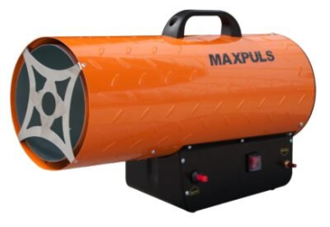

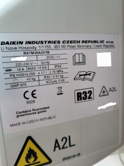

Погледнете го атачментот 165436
мојава ламја го меле твоево. Не е ни конкуренција кога ќе земеш у обзир колку воздух дува. Кутијата надвор дупло поголема.
Goran333
hello world
19 август 2022
139
152
Ламјата кога ќе дувне мислиш ураганот Катрина фате.
Паѓаат маси столици
Ете ја "кутијата" малечка само 42кг тешка. Толку за клима 3kW моќност.
