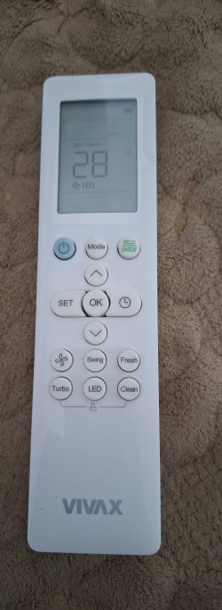

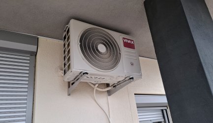

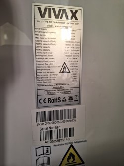

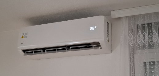

Стави фотографии од клима уредот од моделот ( лепенката со спецификации ) и далечинското
Секако и дали е правилно монтирана има ли 3 метри бакарни цевки
Дали внатрешната единица е одалечена 10 до 15 cm од плафонот во просторијата ?

@Bizra ставија на 26°C и вентилаторот на 3-та брзина дали има 3 метри бакарни цевки од внатрешната до надворешната единица инаку овој модел е Vivax AESI PRO не е АЕРИ+ ( сликни ја лепенка од десна страна на внатрешната единица таму го пишува моделот и спецификациите и стави фотографија )

Преслаб вентилатор има пуштено. Нормално е дека нема да грее, треба да е на 2/3 јачина на фен, и вратичката надолу за да грее. Сме го зборувале ова многу пати, ама да си го повториме и овој 1ви Декември.

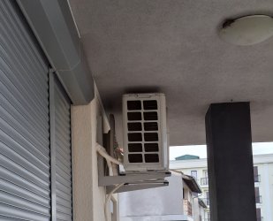

@Bizra како што реков моделот е Vivax Aesi Pro 5.5kw вака според фотографиите е добро монтиран ( дали позади надворешната единица има круг од бакарните цевки односно дали се свртени во круг бакарните цевки позади надворешната единица ? ) е сега најдобро работи ја климата на 26°C фан брзина трети вентилатор и не ја гаси туку нека работи нон-стоп 24/7 така е најекономично греење
Не можам да ја наместам на фан 3 автоматски ми префрла на 4

Не можам да ја наместам на фан 3 автомацки ми префрла на 4
Добро е монтирана и внатрешната и надворешната единица има и 3 метри бакар одлично е тоа што има круг позади надворешната единица Е сега за вентилаторот стисни на далечинското кај дугмето со вентилатор и кога на дисплејот на далечинското ќе покаже 6 цртички тоа е трета фан брзина тие цртички и стави ја на 26°C дење а навечер на 21°C не ја гаси нека работи 24/7 така е најекономично
