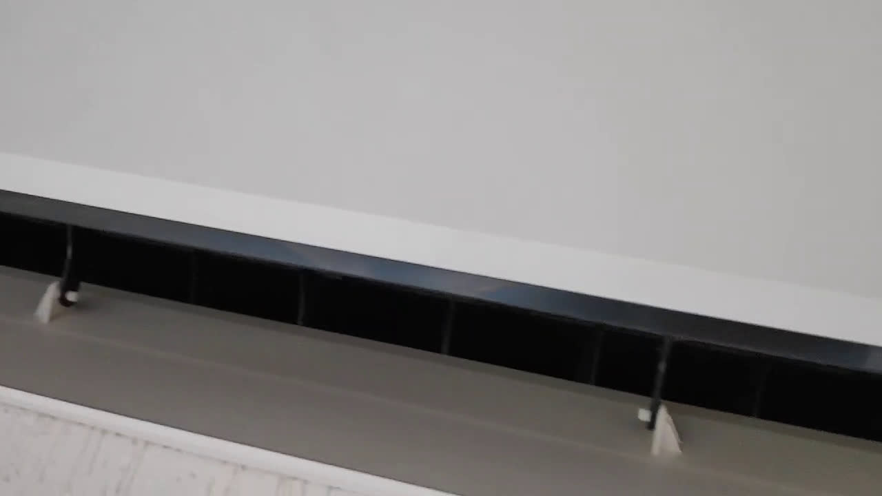

ova e zvukot sto se javuva od kaj cevkite sto vleguvaat vo vnatresnata posle nekolku casa, i se siri niz cela soba
vibracii na vnatresnata na dopir se sekavaat od site strani
zuenjeto pri mala brzina ne mozam da go fatam na telefon, samo vo zivo se slusa, go ima i na toplenje, i samo na fan koga e pustena, taka da najverojatno e od turbinata, bidejki go ima i pri izgasnat kompresor, i se guvi (ili prikriva) kako sto ja zgolemuvam brzinata na fan. najglasen e vo quiet mode

Намести на најмал фан и види (светни со мобилен) дали перката е мирна или осцилира. Треба да гледаш, додека врти, една мирна целина на турбината без никакво отстапување.
Друго!
  • Исклучи ја од штекер
  • Нежно и внимателно отвори ја клапната таман колку да протнеш рака и пробај да ја завртиш перката. Треба да се движи лесно и после придвижување треба да не запира нагло.
  • Пробај со долг предмет (молив, фломастер или сл.) да ја поткренеш на крајната лева страна. Не употребувај никаква сила. Перката не смее да мрда ни лево-десно ни горе долу.
После проверка вклучи ја во штекер и почекај клапната да се врати во затворена положба (10-ина секунди) и уклучи ја.
Вака од снимката мене ми делува, според звукот, дека се работи за моторот на внатрешната единица.

Na ova video se gleda zuenjeto, zvukot od vibriranje ponekogas, a i se gleda i turbinata, kako se dvizat balanserite, ne znam dali tuka moze da se vidi nesto vazno sto bi ukazalo na mozniot problem
Ова е моторот на внатрешната единица 100%. Ова не е нормален звук дефинитивно.
Рекламирај официјално. Уште сега пиши email во стилот "на тој и тој датум дојдовте и не се отклони абнормалниот звук кој го има во тек на работа и покрај тоа што направивте тоа и тоа."
Испрати го заради писмен доказ. Потоа чекај одговор 1 ден па испечати го и правец ДПИ.
Кажи им што е проблемот.
Со истата фирма, ама клима од друг бренд имав проблем, за кој пробаа да ме шетаат лево-десно. Пробаа на финта така треба, ќе се среди само. Климата не беше работена вкупно 10 дена од кога се појавија проблемите.
Официјален меил, со датум со фискална, со видео со слики, и закана за пријавување во ДПИ. Да видиш како за 2 дена најдоа и монтери, и резервни делови за климата.
Ова е лагери на внатрешен мотор.
Или не балансирана внатрешна перка.
Запни ги јако,мора да ти го решат проблемот.или нека си ја земат и да ти вратат пари.

Јас пробав да му објаснам ама еве уште еднаш.
Внатрешен мотор чини од 120 евра нагоре. Перка од 80 до 120 и пиксна (зависи дали е излиена со гумица или посебно синтер лежиште) од 5 до 20 евра.
Mitsubishi, по протокол за сервисирање, ако се работи за внатрешен мотор менува и перка + синтер лежиште (за да се исклучи можноста перката да го зезнала моторот заради небалансираност или обратно)
Менувањето е невиден сек*с. Растурање на внатрешанат единица > оклоп, вадење на електроника, отштрафуфање на испарител и негово кревање за да се извади турбината.
Ова треба да го прави мајстор кој не е скаран со мозокот затоа што поместување на испарител кој е полн со фреон треба да се прави максимално внимателно затоа што R410 има 40 бари притисок.
Како што гледате ич не е наивна операција.
Во нормална земја (ах!!) би требало да се демонтира внатрешанат и да добие нова затоа што (таму) сатницата на мајсторите + резервните делови = на нова единица.
Но да не се впуштаме во фантазии. Ова е Македонија.
Иначе да нема забуни овој тип на дефекти не се реткост и се случуваат кај сите брендови без разлика на цена.
Вантрешните мотори користат (кај некои производители) керамички лагери и тоа не од фенси причини туку заради тоа што се најдуваат во снажно магнетно поле (од роторот) па ако се метални тоа предизвикува микро ерозија/корозија на металот (затоа и она свирење)
Сека не знам како стојат работите ама Панасоник се ноторни по овие дефекти на моторите.
