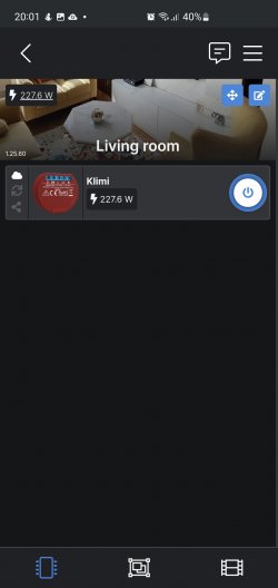

Сакам да земам мерач од овој тип, па да прашам дали има можност да мери на месечно ниво колку имам посебно потрошено во скапа колку во евтина тарифа?Мицубиши АП35, вчера баш го фатив на одржување температура, 26 наместено, на "кец" вентилатор.
Погледнете го атачментот 115942
Инаку преку ден кога ќе ја пуштам додека е топло, стартува со некои 300 и нешто вати, па спушта потрошувачка. Местам на 25 или 26, и вентилатор најслабо (1) или следното (2), сосема е доволно за да освежи а да не е ладно одеднаш.

Да бидам искрен го користам само за моментална потрошувачка, бидејќи самата клима мери месечно/дневно. Имаат доста дечки тука, ќе упати некој сигурно. Инаку има неколку модови (скапа/евтина) и брка работа.Сакам да земам мерач од овој тип, па да прашам дали има можност да мери на месечно ниво колку имам посебно потрошено во скапа колку во евтина тарифа?
Сакам да ја поврзам климата преку него и да следам потрошувачка на месечно ниво.
Предлог за овој како на сликата што го имам цитирано постов, или некој друг како на пример овој Мерач на потрошувачка на енергија, голем LCD екран | Commel - HomeLight
Може да има дискусија низ темава за ова, но премногу има за пребарување.
Секој предлог и инфо е добродојдено.
