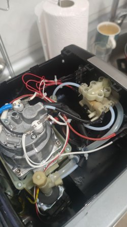

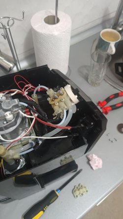

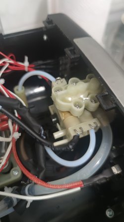

Пробувам да ја опрамам машинава ама изгледа нема да можам.
Кога правиш кафе, тече од пластиката надоле и покрај тоа што прави кафе, добиваш цел филџан обична вода од капење.
Ја отворив и видов дека некаде од пластиката нагоре излегува вода кога почнува да тече.
Дали знаете дали ова се прави или некој човек што чепка вакви работи?

сервис официјален кој е? да видиш дал имаат делови .. тоа е ваљда соленоид ко што контам? незнам дал descale би помогнал (да не има бигор негде да глави па да не заптива добро) ил е нешто истрошено.
Го извадив скрос, тоа горе пластиката со 5те штрафа е тоа што пушта вода. Не се прави освен целосно тоа да се промени.
Мора да имаат делови бидејќи машината се продава во Нептун и 2 пати ја имам праќано на сервис во 2022. Не се сеќавам кој сервис беше, не ми е при рака гарантниот лист (можеби е и фрлен).
Едит: Про сервис центар е. Се јавив, ми рекоа донеси ја слободно.

Однесена машината, поправката би чинела повеќе отколку нова, така да машината оди во аут.
Сега сум на мисла дали да фрлам 125 евра за Беко машина за еспресо или пак нешто друго.
Ако ти дадоа part number да видиш по ебеј?
