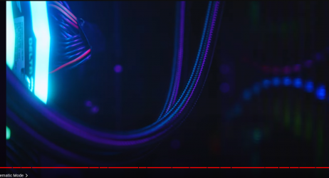

решетките се тие како од напред така и горе од двете страни, цревата вака би требало да одат надоле
према ја што се разбирам да .. така во ладилникот најгоре би се заробил воздухот (и таа линија да е повисоко од пумпата нели исто) со цревата од доле нема да стигнат ради графичката? проба .. кај мене за малце неможев така да наместам
кај мене така е наместено веќе две години ваљда .. со цревата од горе и со лак надоле .. само кај мене влечат воздух низ ладилникот и го дуваат внатре (што може мења некој степен на графичка)

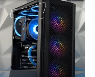

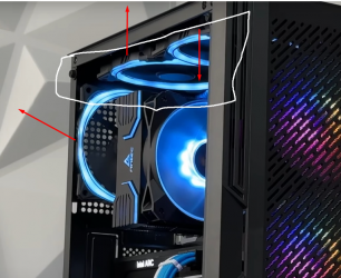

Дечки имам едно прашање,гледам почесто ставаат кулери на горната решетка,како во случајов на сликата,имам тука читано и совет добиено дека не е добро да се стават горе кулери затоа што ке го одзимаат воздухот на кулерот од процесорот,односно ке го гушат кулерот од цпу,кое е вашето мислење и вашето искуство.
mihovkris
poweruser
1 јуни 2016
4.818
4.530
Неготино
Убаво си читал. Јас ги извадив одма, само позади има еден за exhaust. Горе обично се ставаат AIO.
Точно да знам дека за AIO горе се ставаат,но во ваква ситуација како на сликата не разбирам зашто ставаат кулери кога би имало нели контра ефект.

Исклучи го предниот горен, да не го исфрла ладниот воздух внесен од предните, а задниот нема гајле, ваљда ќе фати нешто, сеедно е од каде ќе излезе топлиот воздух.
На слика ваква може да е наполнето цело куќиште со вентилатори чисто да се видат убаво сите позиции, маркетинг.
Инаку многу зависи од позициите на горните вентилатори во однос на процесорот и е различно од куќиште до куќиште. Доколку првиот доаѓа пред кулерот од процесорот, не е паметно да влече воздух нагоре. Сè додека е над и позади heatsink-от, во ред е да биде exhaust. Intake одгоре, според мене, нема потреба во куќиште како тоа на сликата, има доволно однапред. Повеќе од доволно е задниот и вториот горе да бидат exhaust.
Дури и воопшто нема потреба горе, топлиот воздух ќе си го најде патот.
Благодарам на одговорот
