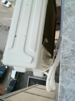

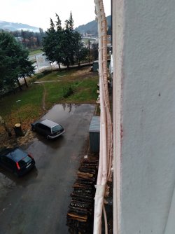

Како ја наместија има ли минимум 3 метри бакарни цевки од внатрешната до надворешната единица? Дали ги бандажираа бакарните цевки со бела pvc банда трака ? Внатрешната единица има ли простор 10 до 15 cm од внатрешната единица до плафонот во просторијата ? ( стави фотографии од внатрешната надворешната единица и далечинското )
Најдобро Најекономично е да работи 24/7 без гасење ноќе на 22°C преку ден на 25°C Fan speed 2-ра брзина за сув воздух купи навлазнувач

Внатрешната единица е добро монтирана вака по фотографијата се гледа дека има 10 до 15cm простор до плафонот Надворешната е исто добро монтирана САМО pvc бандаж трака требало монтерите да стават до крај на бакарните цевки каде што влегуваат во надворешната единица што се со фабрички стиропор изолирани Купи надвлажнувач и клима уред-от нека работи 24/7

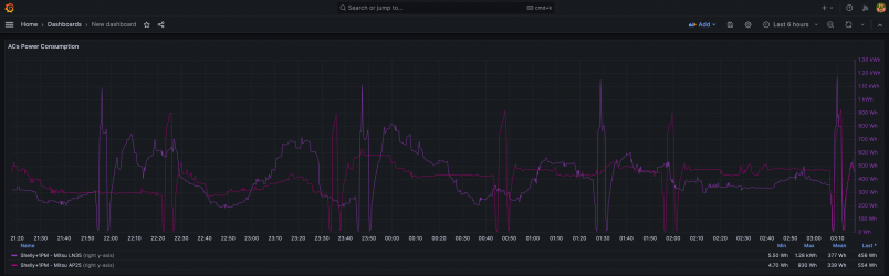

Во Прилеп цел ден денес е „Магла Фест“ (освен 2-3 саати што се поткрена околу 11 часот)
Моментално е -1 со неверојатно густа магла.
Мицубишиво дефростите ги завршува за точно 5 минути (за 3 кога нема магла). Развива брутална снага со потрошувачка со пик на 2800~3000W па постепено да се стабилизира на 1800 и така го завршува дефростот. Почетокот исто така е пратен со развивање на голема снага за потоа да се стабилизира на 1200W (наместена е на 25! Им студи на помалку, јбг)
Виваксите вртат палци со по 12-13 минути дефрости.
Баш ме интересираат искуства на корисници на други јапонски брендови (па и на кинески) за време на магла.
@zlatko_ti412 ? Како е состојбата низ тоа графиконите? :)
Весело беше вчера xD
Дефростите релативно брзи (3-5 мин) ама редовни....
Од што беше чист воздухот се бројат PM честичките на видевцава

Кривопаланечките клукајдрвци за 4 сезони партал ја направиле бандаж лентата. Чудни некои клукајдрвци (можеби се чавки, не сум ги видел), изгледа немаат друга храна.
Каде да најдам „П“ профили (по можност од двете страни да се подвиткани малку како „Л“), па да глумам монтер.
Погледнете го атачментот 133166
ПОК канал можеби ќе заврши работа.

Ма знам јас дека е од сонце, ама да не ги брукам монтерите. Толкав квалитет поставиле. Тука треба УВ отпорно, не обична лента, колку за замачкување на очи.

Брукај, брукај, како да не. Јас кога ми ставаа од Де Марго им реков ставете една ролна, и одозгора уште една. „Ама вика 300 денари е ролната, плус ќе треба да ни дадеш“. Викам уживај, стави ти две рала ролна, ќе ти додадам 300 денари. И тоа добра, еве години не е мрднато.
А инаку птици знаат да застанат на хоризонтален дел од цевките и да збрцаат канџи во изолацијата, ама си тера. Затоа дупла доза не е на одмет. И тоа убава Wurth/3M UV ресистант...
