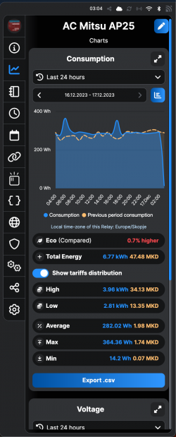

https://www.shelly.com/en/products/...YZtYSBmrT8ioaZ_6sHP7as2SALhXjFeUaAsrVEALw_wcB
Зависи што сакаш да мериш....
Тоа 2PM е за два канали до 10А, ама вкупно не смеат да надминат 16А.... и тоа да се кратки пикови....
Не би ставал клима на такво....
Ова би ти било подобро ако ти е за клима уред.... мене на вакви ми се врзани Мицубиши климите (според сервисно одат до 10А).
Уште подобро е ПРО серијата, ама е прескапа 60+ еур од парче.
И ако ти е само за мерење без свичинг.... имаш мерачи со клампи за големи потрошувачи....
Погледнете го атачментот 132889 Погледнете го атачментот 132890
Ти благодарам Златко, ќе набавам ист како твоите, бар се проверени за клима од твоја страна, па ако нешто ми запне околу употребата се надевам дека ќе ми помогнеш. Поздрав

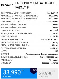

Gree Fairy Premium има Еуровент и ознаките на Gree Fairy Premium и на Еуроовент и во МКД се исти НО Gree Amber Premium тој модел во МКД што се продава нема Еуровент

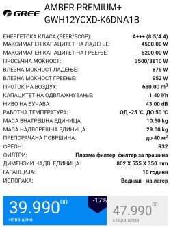

Gree Amber Premium во МКД е овој модел
GWH12YCXD-K6DNA1B
таков на Еуровент нема на Еуровент е овој модел GWH12YCXD-K6DNA2B ( не се продава во МКД )
Во МКД Gree Amber Premium што се продава Еуровент нема ( за да се совпаднат резултатите од Еуровент треба моделот да е исти и на Еуровент и во продавница ) Gree Amber Premium што има Еуровент го нема во МКД
За разлика од Gree Amber Premium кој е со различни ознаки на Еуровент и во МКД моделот на Gree Fairy Premium е со исти ознаки и на Еуровент во МКД ознаките се СОВПАЃААТ GWH12ACC-K6DNA1F
GWH12YCXD-K6DNA1B
Погледнете го атачментот 132917

Првен изгуглај и научи што значат ознаките...
GWH-12YCXD-K6DNA1B и
GWH-12YCXD-K6DNA2B
Е ИСТА КЛИМА,
ознаките А1 и А2 се ознаки на панелите на внатрешните единици.
Најди Service manual и читај.
Второ дали климата се цени по тоа што некулкумина тука рекле дека Vivax aeri е добра клима затоа што немале подобра, или према податоците од Еуровент.
Зошто да зема Vivax со богзнае кои делови од Midea, кога може да си земе Мidea со Еуровент.
Трето јас му наведов на човекот 4 клими од 33000 до 40000 кои имаат Еуровент и кои се добри во однос на цената, ако сака подобри има јапонци. И толку од мене по овие прашања, немислам по трет пат да ти објаснувам за ознаките.
