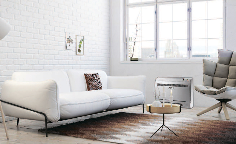

Fala ti, Haeir ja gledav ne mi se sviga toa sto trebala da bide bas na pod da dopira pod, dosta nisko montirana, ne na pr. 20 cm od pod na zid, a Midea ne ni znaev deka postoi, sega kje ja vidam.
Kje istrazam i za Eurovent certifikat, fala.
Isto ja gledam i ovaa, vase misenje ?
Прв пат слушам за вакво нешто. Види најди го упатството и провери дали е така.
Купер Хантер ти е Грее.
Гледај да има Еуровент. Само така ќе бидеш сигурен дали она што го пишува во проспектите е вистина.
Фала ти.
