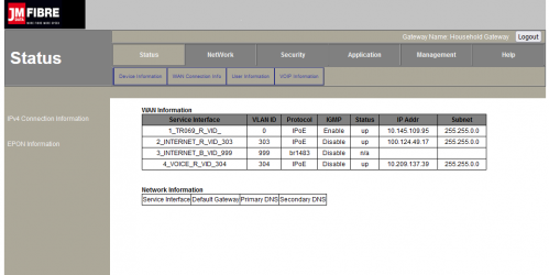

Whaaaaat? Дај некој принтскрин и како ти се поврзани работите. Не се замарај да ги криеш адресите на сликите пошто баш треба да ги видиме, посебно тие на WAN интерфејсот.
Прва слика од TP-Link втората од JMFibre што е доставено од телекабел, не сум ни сигурен дали и ова воопшто бараше пошто сум тапа со нетворкинг, за поврзано од ЈМFibre со мало кабелче во WLAN порт на TP-Link па после нормално од TP-Link-от до компјутер
Позади двоен NAT си. Побарај да ти доделат јавна (не нужно статичка) IP под изговор дека некој сервис/услуга не ти работи вака или па дека ти треба за работа или слично. Али и вака можеш да хостираш нешто, дали со Cloudflare Tunnel, дали со нешто друго, зависи од потребата..
Ај ќе видам за ова ќе му титнам, исто така ми имаја речено да побарам и рутерот нивни ако можело да се стави вo bridge моде бидејќи си сметале двата со wi-fi сигналите
Да, добро би било да ти се среди и тоа. Тогаш таа 100.X.X.X адреса ќе ти биде на местото на IP address: 192.168.100.2 од исечокот од TP-Link панелот.

Не ќе да е позади двојна транслација на адреси, односно е, ама сам ја има конфигурирано така.
Рутерот, тп линкот, треба да се конфигурира во Access Point мод, вака има два рутери што доделуваат IP адреси, модемот нивни и рутерот негов.
Позади двојна транслација е, и покрај тоа што му е вака криво наместено моментално. Адресата што ја добива неговиот модем 100.124.49.17 е од 100.64.0.0/10 блокот со намена: "Shared address space[4] for communications between a service provider and its subscribers when using a carrier-grade NAT."

Колку што сфатив, сепак да си побарам јавна адреса и рутерчето тп-линкот да се намести како аксес поинт?
Бараш јавна IP адреса, модемот го ставаат во bridge mode, твојот TP-Link рутер го ставаш во Operation Mode -> Router mode
Network -> Internet Connection Type: Dynamic IP
готово јавено во телекабле, за 10тина минути ќе сум имал јавна адреса
Edit: сега ми е 100.х.х.х на двата рутера

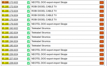

Моментално се смена во 95.180.х.х
Таман си сега. Сега можеш да си хостираш сервиси што ќе бидат достапни без проблем јавно, само да ја проследиш портата во рутерот. Али сепак би ти препорачал да користиш нешто како Cloudflare Tunnel за да не се отвораш јавно со домашна конекција.
