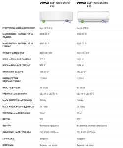

Taa хјундаи е иста со оваа вивакс
VIVAX ACP-12CH35AEMIS R32 по супер цена од 21.990 ден.
Бидејќи имаш добра изолација подобро е 2.5кв модел затоа што квадратурата е мала за 3.5кв модел

Накратко некој да ми каже разлика помеѓу АЕРИ и АЕМИ климите од вивакс?

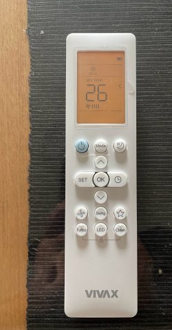

Имав 20г стара Самсунг мала клима и сакав да ја сменам но не знаев ни од кај да почнам за да видам што ќе одговара а да немам чуство дека нешто испуштам. Сакав нешто средно буџетно ама да е ОК за тој ценовен ранг. Дискусијата овдека супер ме насочи.
Не ми треба за греење дека имам парно (можда некад ако треба да се догрее со малиот коа го бањаме да не вклучувам калорифер).
Станот е во подкровје и дневната, мало предсобје и спална се нешто изнад 40м2. Кај што ја позициониравме моментално може да иде слободно преку дневната главниот воздух кон спалната.
Ја земав оваа VIVAX ACP-12CH35AEMIS R32 со WiFi стик плус. Тоа ми беше главна опција да имам, 20тина минути пред да дојдам дома ако сакам да пуштам да припреми температура. Толку и од прилика е доволно да го разлади просторот.
Не сум нешто фанатик за цело време користење агресивно клима (никад не сум спуштил температура под 24 а најчесто ми е 25-26) - чисто да не стане прежешко. За спиење кога е полабаво надвор секогаш преферирам со отворена тераса/прозор него ли клима.
Не ми стоеше нешто звучно дека се ОК квалитет Вивакс за цената но гледам дека има доста задоволни. Првично пред да читнам мислев за GREE онака од маркетинг дека имаат присутност ваљда. Јапонциве ми се оверкил за намената која ќе ја користам и немав потреба иначе да немав парно дефинитивно тоа ќе земав. Засега е одлична за моите потреби.

Скоти
user
15 октомври 2013
1.280
2.366
Звучникот( ако е звучник тоа), ќе ти смета во греење. Пошто лопатката кога ќе го грееш просторот треба да е надоле завртена.
