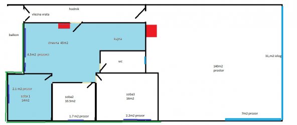

Горе што има? Изолација горе?
Доле? Се грее?
5.5ка што спушта ниско мислам ќе треба. Вака од тепка.
Горе има плоча, и соби на поткровје. На кровот има изолација да.
Доле е на плоча исто, Нема подрум
Што значи ова 5.5ка што спуштна ниско?
5.5ка која може да работи со 300w.
Мислам дека шораи еџ 16 или 18, или FTXF50 би било океј.
Немаш изолација и нема да те стопли една клима.
Ќе те стоплат две 3,5-ки. Ако немаш ни pvc тогаш купувај дрва или земај уште грејни тела (на пример панели) покрај климите.
5,5-ка што спушта на 300W е бескорисна во неизолиран простор.
Или пак послушај ги и надевај се дека температурата нема да се спушти под -5.
Ако немаш фасада, над тебе е гола плоча, под тебе исто така ништо и ако немаш PVC имаш, грубо земено, загуби од 200W по квадрат.
Не ми е намерата да бидам груб или да звучам препотентно но тоа се фактите.
може да ми ги пишеш моделите поточно

Што сакаш да кажеш со ова "над тебе е гола плоча, под тебе исто така ништо. ?
Инаку и јас би сакал повеќе да земам две клими 3.5ки . Ама на отворен простор од 50м2 незнам колку е тоа изводливо и паметно?
Ова сакам да кажам. Дека плафонот не ти е изолиран а на поткровјето (најверојатно) не седи никој. Тоа што поткровјето има изолација секако е плус но тебе во случајот не ти помага тоа.
Истото важи и за подот.
Како и да е, ништо не кажуваш за тоа дали имаш ПВЦ или немаш. Земи нацртај во Paint груба скица на просторот за да не претпоставуваме.
Две 3,5-ки секогаш се подобар избор за голем простор. Особено ако просторот не е со правилна форма
Од една страна ти викаат ти треба 5,5-ка затоа што ти е голем и неизолиран просторот, од друга страна ти викаат климата треба да работи како да е 0,3-ка, за на крај да ти препорачаат 4-ка.
Треба да ги дознаеш енергетските загуби на просторот што сакаш да го грееш и соодветно на тоа да одбереш уред(и). А тој се одбира според техничката спецификација, не според тоа дали има 3 или 5,5 во ознаката.

@stojatoni Со оглед дека ситуацијата не е баш стандардна најдобро е да се види просторот на лице место. Вака може да добиеш погрешна препорака.
Надворешната единица е за надвор не е за во затворен простор. За во дневна дали 3.5kw или 5kw треба или премиум модел од 3.5kw или просечно солиден модел од 5kw.
Во ред. Секако просторов деновиве ќе претрпи и измени. Односно ќе се нарачуваат ПВЦ прозори. Па ќе ја имам во предвид вашата услуга. Фала
