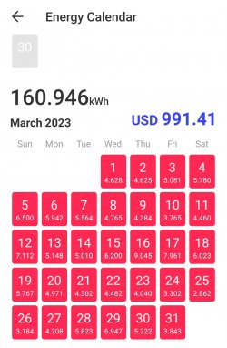

Е па дечки заврши и Март, ајде да споделиме како поминавме, сепак помагаме на луѓе што размислуваат за набавка на инвертер климатизер.
На Mitsu LN35, TP Link Tapo P110 мерачот ги прикажа следните резултати:

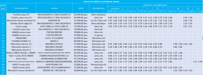

Можеби на некој ќе му биде од корист па да споделам еден некомплетен список направен пред 3 недели.
* HC = heat capacity. Податоците се препишани од еуровент за полесна споредба и со акцент за греење.

Вака ако редиш Тундрата секогаш тепа. Уште јас кога правев вакви пресметки пред 5-10 години. Сепак тогаш цената на FH35 беше многу поволна и немаше логика да се зема кинез, кога за 55000 имаше јапонски хиперинвертер од највисока класа.
Ама тие времиња поминаа.

Само за споредба е табелата и полесна споредба, а се подразбира зависно од можностите секој си одбира што му одговара. Инаку некои од овие модели се и со двојни греачи.
А тие времиња како што кажуваш поминаа. Продавачот уште пред 2 години ми велеше се очекува да поскапат инвертерите и тогаш си мислев дека намерно ми така кажува за да купам што побрзо. Колку за споредба Мицубиши хеви СРК50ЗС тогаш со монтажа ме чинеше 70 500 ден, а последно што видов е 90 000 ден без монтажа :(
