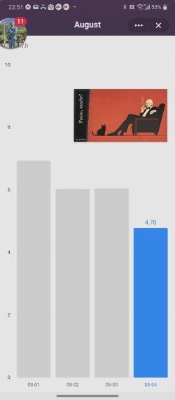

3.5кв Фуего клима, поставена е во дневна на 24 степени, а вратите од спалната и кујната се отворени за да се ладат и тие. Климата во спална немаше потреба да работи летово.
Многу топлотни загуби има кај прозорците и кровот. Станот се пече на сонце после 13 часот се до зајдисонце. Кога има дирекно сонце знае да влече 400-800 вати за ладење.
Просек за најтоплите денови од годинита би рекол е околу 6кв дневно, пуштена е 24/7.
