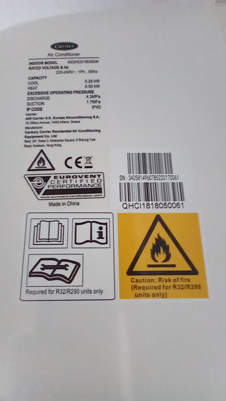

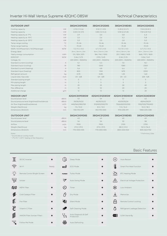

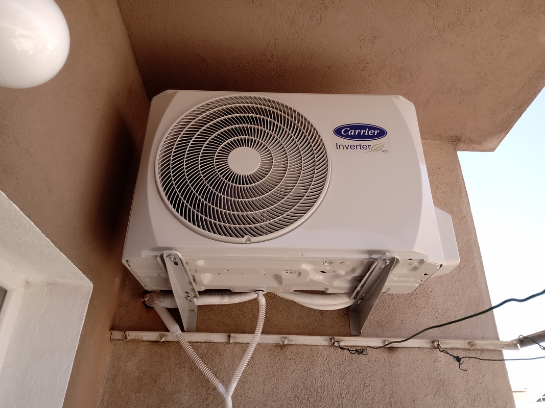

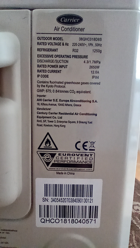

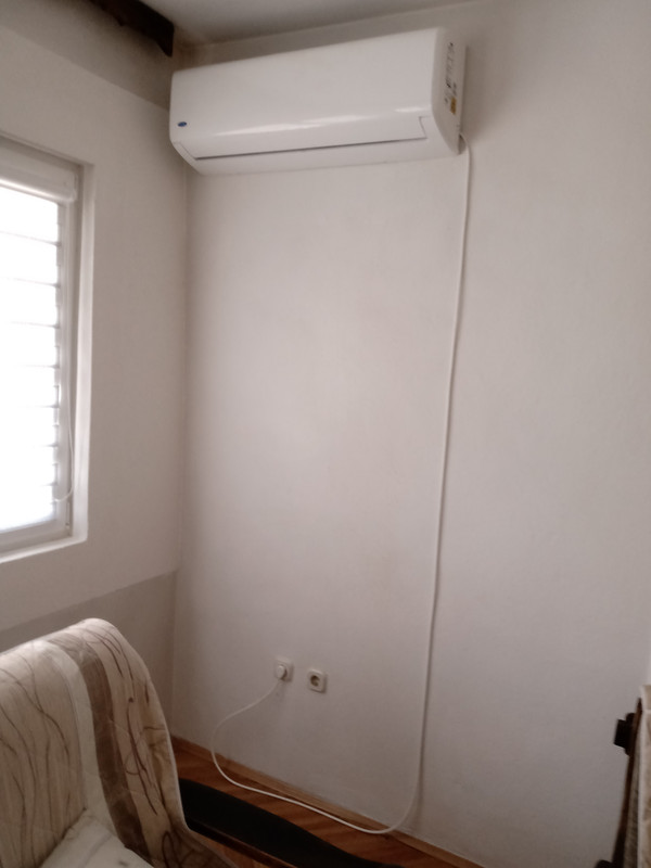

Како продолжение на овој пост, пред точно еден месец на 8-ми јули е монтирана CARRIER Ventus Supreme 42QHC018D8SW / 38QHC018D8SW.
Спецификација по флаер:
Споредба со потенцијалните конкуренти од Еуровент:
Климата:
Поради ситуацијата со ковидот, буџетот се ограничи и бев одлучен за Хаиер Тундрата, но во последен момент се решив за некоја илјадарка плус да ја исчешам крастата за наука и инженерија и да му дадам шанса на ваков модел кој ретко може да се најде во експлоатација во наша околина.
Купен од Клими МК за 47990МКД + монтажа 5000МКД, вкупно 52990 МКД. За Клими МК единствена забелешка е тоа што не направија вакумирање со објаснување дека немало потреба, се останато од првична комуникација до останатиот дел од самата монтажа мислам дека е на место. Има безусловна гаранција од 3 години, па ќе видиме како ќе се покаже.
Приклучен е преку мерачот за електрична енергија од Energenie од Анхоч, неколку пати е веќе споменуван во оваа тема.
При работа само на вентилатор 1ва брзина работи со 8W, 2ра брзина работи со 14W и 3та брзина работи со 24W. На стендбај покажува 0.5W до 1W.
Првата половина од месецот климата ладеше со повремено уклучување пришто мерачот во најекстремен случај на надворешна температура од околу 30 степени, внатрешна температура од околу 27 степени и на климата зададена минимална температура од 17 степени, покажа потрошувачка од околу 1500W некоја минута по што спушти и десетина минути работеше во опсег 800W-900W. Кога надворешната, внатрешната и зададената температура се поблиси (опсег 3-5 степени разлика), работи со 400 до 600 вати потрошувачка.
Втората половина од месецот е оставена уклучена цело време во режим на ладење на втора или трета јачина на вентилаторот со промени на зададената температура од 23 до 26 степени во зависност од осетливоста на понежниот пол. Во овој период не знам точно при какви услови, гледам дека во некој момент достигнала 1717W максимална потрошувачка.
Епилогот после овој 1 месец работа според мерачот изнесува потрошени 45κWh односно некоја сума од околу 200-250 денари при што сум задовелен од климатизираноста на просторот. Следниов месец планирам да ги испитам другите модови на работа, па ќе пишам дополнителни резултати и какво е искуството.
Како прв клима уред кој го користам во континуитет во животот, не знам дали треба да сум задоволен или не. Се надевам дека не преплатив Вивакс ама што е тука е, ќе видиме.
Извини, не сакам ни најмалку да делувам препотентно или безобразно ама можам само да ти кажам слободно да ги искинеш сите оние Eurovent резултати кои си ги гледал.
Искрено се надевам дека се трефнало и не ти го помешале фреонот со (многу) воздух. Ќе видиме в зима, ќе пресметаме разлика влез/излез vs потрошувачка па некако да дојдеме до реалниот COP.
Каква штета! Какви чобани човече! Каква безобразност!
За 20 факинг минути + на човекот му ја запустиле климата. Стручњаците од klimi.mk
Нека идат да пасат крави слободно.
Рекламирај!
Барај да ти го заменат фреонот и да се вакумира прописно.
Рекламирај!
Јас и еден куп луѓе од година во година го мантраме само тоа -вакумирање, вакумирање и само вакумирање.
Размислувам како уште сега да ги измерам температурите на влезен и излезен воздух, при кои внатрешни и надворешни температури и зададена на климата да лади, и притоа која моќност на електрична енергија ја покажува мерачот во тој момент. Имам еден мултиметар со термопар сонди, веројатно на тој начин ќе пробам да видам што ќе покажи и каков COP ќе се изведе.
Грешката моја што подоцна си ја увидов е што не се сетив да инсистирам да не им го потпишувам работниот налог без конкретно наведено во истиот дека вакумирање не е извршено. Така ќе имав црно на бело за што да реагирам, можеби и ќе се ангажираа да направат вакумирање па немаше да се дискутира сега ова.
Вака останува да правам мерења и ако покажи отстапувања од спецификација да се докажувам. Инаку на кој основ можам да рекламирам?
Да бидам јасен, не ми е целта да се расправам со било кого, целта ми е да имам исправен уред за употреба според тоа што е пропишано.
Немаш основ. За жал требало да реагираш за време на монтажа
Повторно за жал, нема да имаш. Останува да им се јавиш на управа/газди било што и да им објасниш каква грешка е направена и останува на нивна совест.
Мислам дека нема да свршиш работа со нив. 5000 денари ти се во ветер фрлени
Исправка на ова е како што кажав испуштање на фреонот и ставање на нов.
