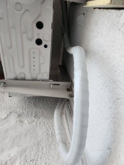

Се решив за следнава клима, која цена да очекувам за монтажа ? Ако имате некој да ми предложите би ви бил благодарен.
Монтирана денес од страна на Сетек монтажери, во прилог слики. Се надевам дека е добро монтирана бидејќи немам искуство со климиве... цена 4900 МКД, без фискална без ништо.
Ок е цената, то е новото нормално.
Со здравје да се служиш.
Монтажата, па можеле и подобро...
Внатрешната единица ми се чини дека е преблиску до таванот (климафан е во право).
Можда треба да се реагира дур е пресно, да ја обесат/премонтираат пониско.
И башка, на ѕидо ти остајле ногу голема дупка.
Или сликата е од пред да ја замачкаат со гипс?
Во секој случај, не смеј така да остани.
Кај надворешнава, цревата само надолу висат или има и круг позади нагоре?
Испратено од телефоно

Сликите се направени одкако си отидоа, така да оставија како што е на сликите. 1час траеше монтажата, 7cm има до зидот, цревата само висат надоле нема уште еден круг. Еве слика.
Мене малку сумливо ми изгледа.
Ама ок, нека се изјасни уште некој, можда не е така страшно тоа со бакарниве црева?
Ама внатрешнава единица ако нема барем 10cm растојание до таван, лошо ќе биди за перформансите, не ќе можи добра размена на воздух да прај, да не се угушува...

Лоша монтажа е ова. Во последно време гледам и кај некои монтери каде што бев сигурен дека прават добра монтажа, лошо монтираат. Дали е до корисниците да инсистираат така да се монтира или до што повеќе клими сега да монтираат летово и повеќе пари да земат не знам ама ич не ми се свиѓаат монтажите. За вакумирање не ми се ни прави муабет, 100% сум сигурен дека не вакумираат. Мизерија.
Ова со бакарните цевки е добро ( има 3 метри бакарни цевки ) единствено наместо така што ги оставиле надоле под надворешната единица ( требало позади надворешната единица да ги свртат во круг бакарните цевки поестецки е така ) но и ова што ги оставиле под надворешната единица не е проблем освен естетски БИТНО ИМА 3 МЕТРИ БАКАРНИ ЦЕВКИ ( тоа со 7 цм кај внатрешната единица не е во ред ЗА ДА ФУНКЦИОНИРА КАКО ШТО ТРЕБА СЕКОЈ КЛИМА УРЕД ВНАТРЕШНАТА ЕДИНИЦА МОРА ДА БИДЕ ОДДАЛЕЧЕНА ОД ПЛАФОНОТ ВО СОБАТА/ПРОСТОРИЈАТА 10 ДО 15 ЦМ ) Најдобро контактирај ги монтерите да ја монтираат внатрешната единица 15цм оддалечена од плафонот Бидејки вака не е правилна монтажата и зимно време ќе ти работи како он-фф клима
Ќе го контактирам монтерот, веројатно треба само да се спушти нема потреба од некое бушење и тн ?
Контактирај ги монтерите да ја монтираат внатрешната единица 15см оддалечена од плафонот ( за клима уред-от да функционира како што треба Вака како што е монтиран сега со 7cm од плафонот на греење ќе ти работи како он-офф клима ) со самото ново монтирање на внатрешната единица ќе треба и нова дупка за да има пад кондез цревото од внатрешната единица

Супер е монтиран Vivax клима уред-от Со Здравје да се користи ( не се приметува на фотографиите кај надворешната единица дали ставија 3 метри бакарни цевки од внатрешната единица до надворешната единица ? )
Да, има 3 метра намотана е во два круга позади надворешната единица и плус поминува низ ѕидот кој е со ширина од пола метар до внатрешната единица. Поставена е доста високо надворешната единица така што неможев да фатам кадар од позади поблиску да ја сликам. Извршија и вакумирање на крајот.
Колку имаш растојание од зидот на внатрешната единица ? и од која фирма беа монтажерите ?
Ако мислиш на растојание од внатрешната единица до надворешниот дел ги дели пола метар ѕид. Монтажерот е по препорака од Клими.мк за Охридскиот регион.
