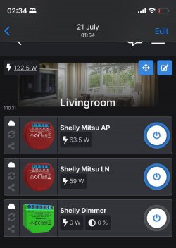

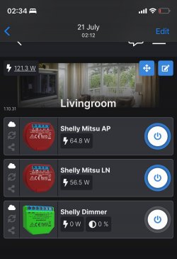

AP25ка сум ја споредувал со LN35 во Јули... најниско работела со 60w при ладење..... одржувала со саати така навечер (мислам беа двете пуштени на 23С и 3ка фан)

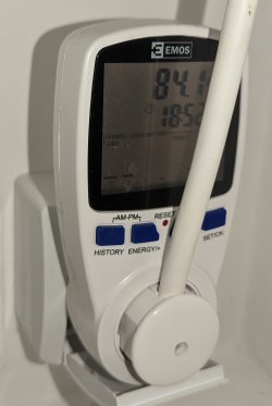

Пошто слабо ги користам климите на ладење( Охрид e прилично свеж, посебни навечер), парапетните најниско сум ги видел на 200 вати( се работи за 23 000 btu единица и 17cm3 компресор.
Hr35 најниско сум ја видел 110 вати.
